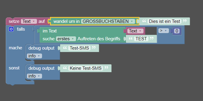

      @g-pitzer So:
      G 1 Antwort Letzte Antwort

        @ahnungsbefreit so ahnungsbefreit bist du nicht ;)
        Ich habe dein Blockly nicht ganz verstanden (liegt vermutlich an mir :) ), aber mit deinem Denkanstoß habe ich zusammengebracht was ich will. DANKE!!
        • Ich verstehe nicht warum du das in Großbuchstaben umgewandelt hast
        • Ich kann mit dem debut output nichts anfangen, was macht das? Ich habe diese Blöcke durch send to Telegram/Mail ersetzt.

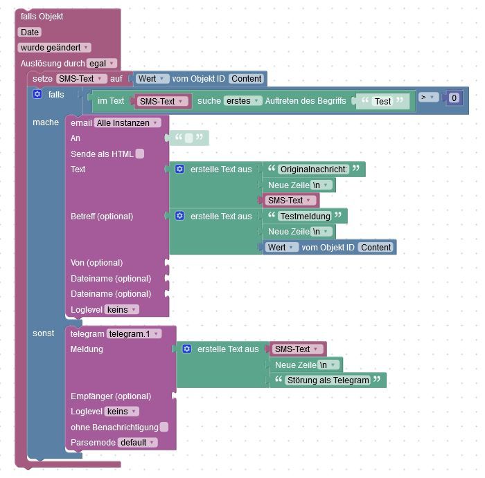

        Zur Vollständigkeit: so schaut mein Blockly aus (ist noch nicht ganz fertig)
        Vielen Dank nochmals, hast mir sehr viel Zeit erspart.

          @g-pitzer said in SMS Text filtern:
          Naja das mit den Großbuchstaben war nur, damit wir alle Fälle abfangen, egal ob "Test", "TEST" oder "testen" in der SMS steht.
          Und die Debug-Blöcke waren nur, um das Prinzip zu zeigen (und Log-Ausgaben zum Testen). Natürlich soll das dann gegen Deine Telegram-Blöcke (oder was auch immer) ersetzt werden.

            @ahnungsbefreit
            ok, dann habe ich es doch richtig verstanden ;)
