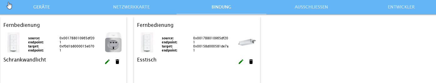

          Hallo Zusammen,
          leider habe ich es noch nicht geschafft die Bindungen zu entfernen. Vielleicht hat noch jemand eine Idee. Mir ist auch aufgefallen, ich habe keinen "Register" Gruppen habe, von dem immer wieder mal zu lesen ist.
          Viele Grüße
