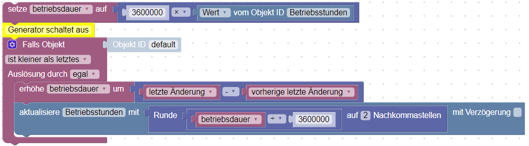

      @medoc sagte: Betriebsstundenzähler.
        Medoc
        aber wo in dem script zählt er hoch.
        ich sehe nur, daß er sich von einem datenpunkt was holt und dann aktualisiert. was ich nicht sehe, ist ein ein timetrigger.
        vom generator kann ich mir die betriebstunden nicht holen. der zählt die nicht.

          @medoc sagte: was ich nicht sehe, ist ein ein timetrigger.
          Wird nicht benötigt. Der Trigger-Datenpunkt liefert den Zeitpunkt des Ausschaltens (letzte Änderung) und den Zeitpunkt des vorangegangen Einschaltens (vorherige letzte Änderung). Die Differenz ist die Einschaltdauer, die zur Betriebsdauer akkumuliert wird.
            Medoc
            sind "letzte Anderung" und "vorherige letzte Änderung" variabeln?
            wenn ja, wo holen die sich die werte her?
            old & grumpy, tasmota, solar, pixelschubser (html & css), basic, c++ & php, ansonsten try and error - wisk(e)y liebhaber
            • M Medoc
              @medoc sagte: sind "letzte Anderung" und "vorherige letzte Änderung" variabeln?
              Ja, das sind lokale Variablen, die der Trigger-Datenpunkt bei Auslösung an die Callback-Funktion übergibt (Doku).

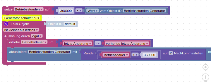

                    @medoc sagte: verbinde ich dann mit dem generatorschalter vermute ich mal.
                    Womit sonst?
                    Die eine selbst erstellte Variable enthält Betriebsmillisekunden. Bei dem Faktor ms <---> h fehlt eine 0 (an beiden Stellen).
                      Womit sonst?
                      Medoc
                      danke für den hinweis. schlechte augen und ein laptop sind keine gute kombi

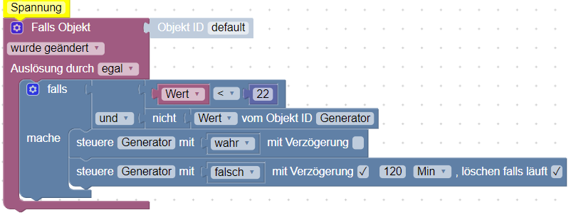

                          @medoc sagte: Bei einewr Batterieunterspannung (22 Volt) muß die RF Bridge den Einschaltbefehl bekommen. Der Generator soll dann zwei Stunden laufen. Dann bekommt die RF Bridge den Ausschaltbefehl.
                          Unter der Annahme Ein = wahr und Aus = falsch:

                              @medoc sagte: die übergabe der rf-befehle ist mir nicht klar
                              Damit kenne ich mich nicht aus.
