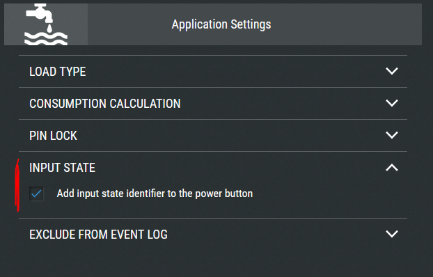

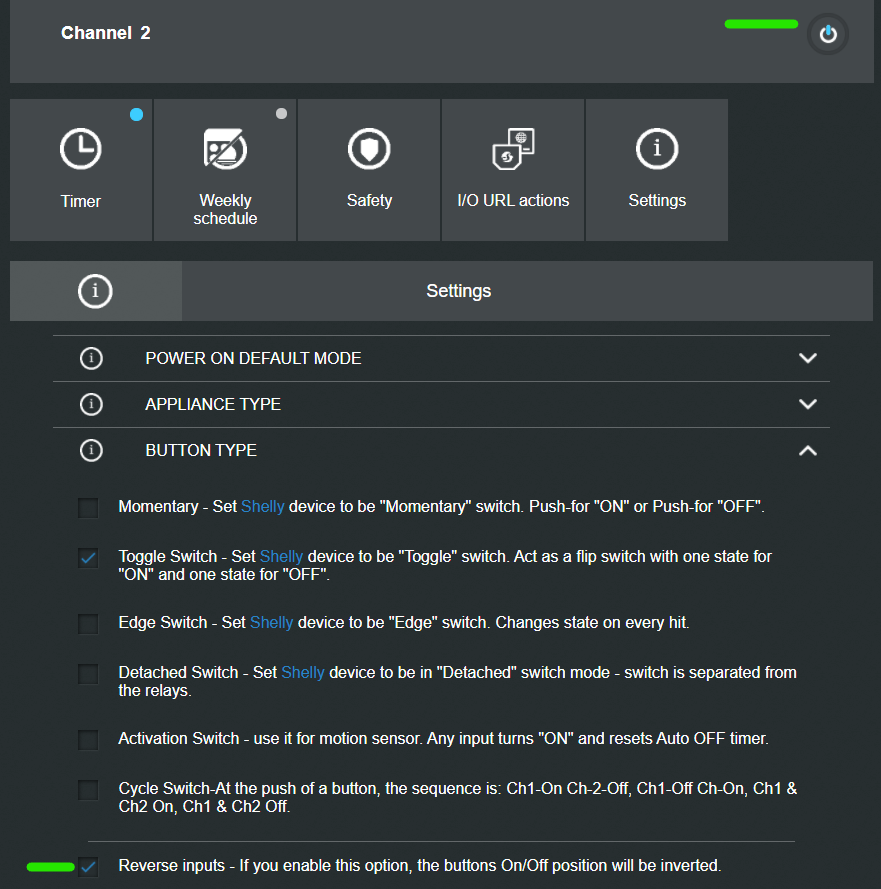

      @xadox Hab mal gegoogelt - da gibt es im Shelly Forum einen Thread und letztlich selbst ausprobiert:
      Der blaue Strich ist da, wenn Du die Option "Reverse Inputs" angehakt hast.
      Bei PlugS etc. ist er aber immer da. Scheint also nur ein Indikator bei bestimmten Shelly Typen zu sein.
      Das ganze wurde hier auch im Shelly Forum diskutiert: https://www.shelly-support.eu/forum/index.php?thread/1241-an-aus-icon-zeigt-blauen-strich/&pageNo=2
      EDIT - Berichtigung bzw. Ergänzung:
      Es zeigt an, dass das Teil hardwaremässig eingeschaltet ist (SW hat Strom) - hat also mit der Einstellung oben nichts zu tun!!!
      Hab das gerade getestet. Also mit der obigen Einstellung kannst Du das zwar provozieren. Aber ich habe den blauen Strich einfach erzeugt, in dem ich das Teil mit HW eingeschaltet habe und mit Software ausgeschaltet habe.
      Also zeigt das Teil einfach die Position des hardwaremässigen Lichtschalters an (blau an - weiß aus) - wie er sich verhalten würde, wenn es ein dummer Schalter ist.
      Oder mit anderen Worten liegt an SW aktuell Strom an oder nicht ist der Strich blau oder weiß.

            @mickym puh, wollt gerade schreiben, daß das dumfug ist...
            der kleine blaue strich zeigt einfach de SW status, damit man in der APP sehne kann, in welcher stellung der "echte" schalter ist.
            da kann man in der APP aber auch deaktivieren...
