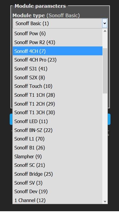

    Nach dem flashen komme ich nicht weiter. Was stelle ich da ein? "Generic (18)" wäre wohl nicht verkehrt. Aber welche GPIO sind Taster und Relay?

      teste mal damit :

        @ralla66 Danke! Relays lassen sich mit "Sonoff 4ch (7)" im Webinterface und Tasten schalten. Dann lese ich mich mal weiter in "Tasmota" ein.
