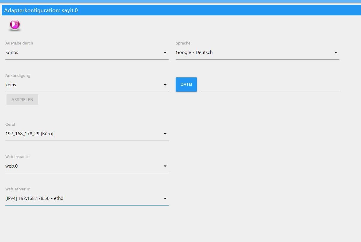

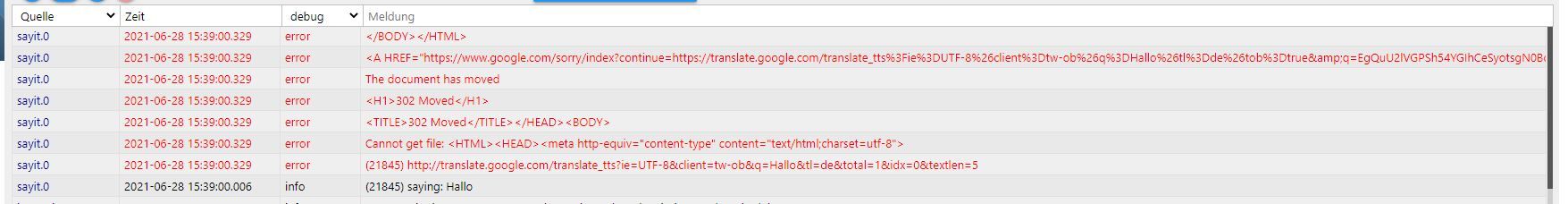

        Danke für den Hinweis, Adapter ist herunter geladen, allerdings spielt er nichts ab. Wenn ich in den Adaptereinstellungen den "gong" teste, dann klappt das.
        Wenn ich aber das script schreibe mit "hallo", dann gibt er nichts aus, sondern wirft das beigefügte Fehlerlog aus.
        Die Einstellungen im Adapter sind die einzigen, die machbar sind...

          Das Problem hatte ich auch und hab es leider nicht gelöst bekommen.
          Google hat da wohl was geändert......

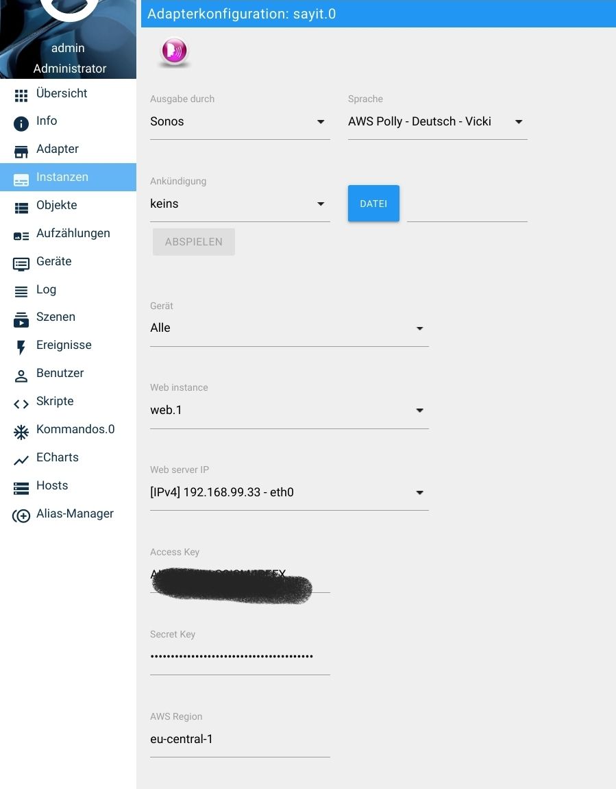

          Ich bin auf die AWS Stimmen ausgewichen.
          Im ersten Jahr kostenlos.
          Danach zu vernachlässigende Preise.
          Ich rede recht viel. Komme da auf wenige Cent im Monat.
          Man muss sich ein AWS Konto erstellen und einen API-Key generieren.
          Meine Settings im Adapter kann ich später posten.
