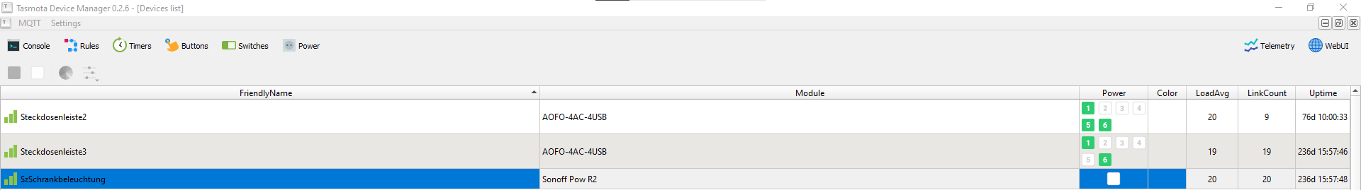

      So sieht der Tasmota Device Manager unter Windows aus:
      Wenn Du damit steuerst und falls ein Datenpunkt unter mqtt noch nicht existiert, wird er automatisch angelegt.

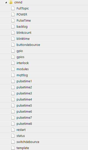

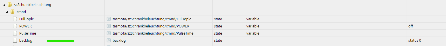

      Ansonsten wie gesagt, wenn Du was vermisst kann man jederzeit selbst noch Datenpunkte unter cmnd oder stat anlegen.
      a55a6853-16df-4bb9-9967-6c9eba86ac8e-image.png5906a717-7e0f-4ea5-8195-addef17ce557-image.pngb12a5828-ec37-411b-8737-bfa9c2806603-image.png
      Steuern tust Du das meiste dann sowieso das meiste über den backlog Datenpunkt - hier kannst Du ja die gleichen Befehle absetzen, wie in der Tasmota Console und auch im Batch Modus ausführen lassen.

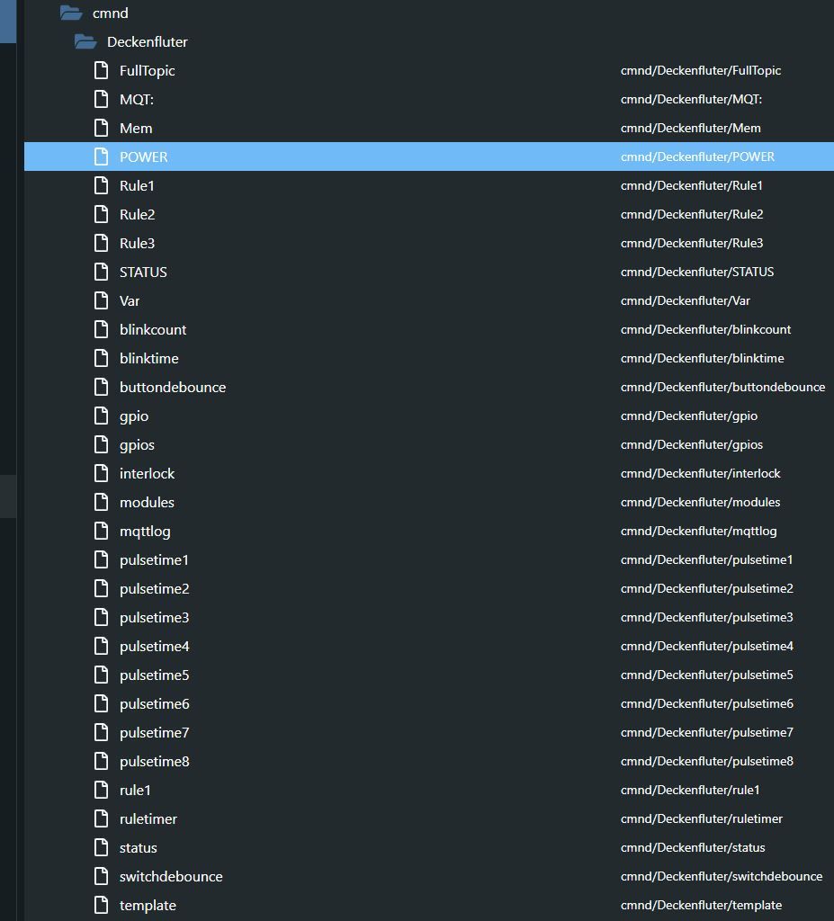

                Ich habe auf einen Deckenfluter Tasmota aufgespielt und kann diesen per Button auf der Weboberfläche Ein und AUS schalten bzw. per Dimmer auch die Helligkeit regeln.
                Mein Problem ist, dass mit dem MQTT-Adapter zum Steuern nur das POWER-Objekt für EIN/AUS angelegt wurde, dimmen fehlt.
                Wie kann ich das Dimmen trotzdem realisieren?
                Hier die restlichen Objekte:

                  @fatmax Was heißt Du kannst per Dimmer auch die Helligkeit regeln?
                  Hast du auf der Kommandozeile /Konsole ein Dimmkommando eingegeben?
                  Also auf der Konsole geht es - mit welchem Kommando?
                  Ansonsten kannst Du einfach folgendes probieren;
                  1. Lege Dir selbst ein Dimmer Datenpunkt unter dem cmnd/Deckenfluter an und schreib da einfach den Wert von 0-100 rein.
                  oder falls das nicht klappt
                  1. lege ein Datenpunkt backlog im gleichen Ast an:
                  dort kannst Du die Konsolenbefehle direkt eingeben: also dimmer 80
                  Im Grunde sollten alle Lichtkommandos - als Datenpunkte funktionieren unter cmnd

                    Danke, mit der Tasmota-Konsole funktioniert dimmen nun bei mir.
                    Ich scheitere daran ein eigenes Objekt unter mqtt.0.cmnd.Deckenfluter anzulegen.
                    IObroker erlaubt nur das anlegen von Verzeichnissen.

                      @fatmax Einfach Deckenfluter Objekt anwählen und oben auf + gehen.
                      und dann musst Du aber Datenpunkt und Zahl nochmal auswählen, auch wenn es schon drin steht. Das ist ein Bug in der Adminoberfläche.

                        Danke für die Hilfe!
                        Es hat nun direkt mit dem Dimmer-Objekt geklappt.
