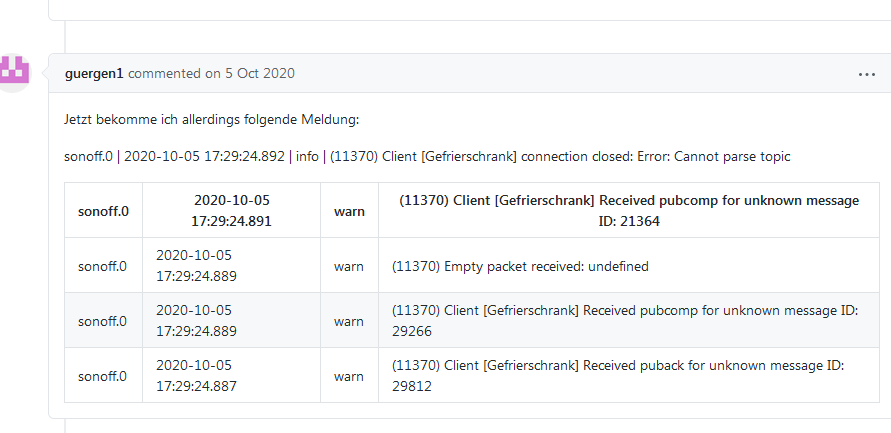

            @apollon77
            Auf Github gabs nen Issue dazu, was nicht weiter verfolgt wurde. Der User hat das gleiche Log wie ich.
            Hast Du aktuell ne Idee?
            https://github.com/ioBroker/ioBroker.sonoff/issues/126
