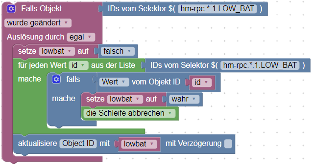

    Ich möchte gerne von meinen HM-IP Batteriezuständen (die in True oder False dargestellt werden) in eine Variable schreiben.
    Sobald eine oder auch mehrere Batteriezustände True melden, soll die Variable "AKKU-Zustände-Geräte" auf True wechseln.
    Erst wenn wieder alle Batterien wieder IO sind soll "AKKU-Zustände-Geräte" wieder auf False wechseln.
    Soll mit Blockly gelöst werden.
    Kann mir einer dabei helfen.

      @manuel_k
