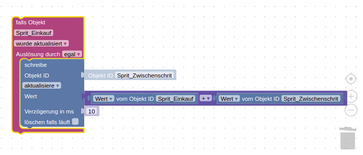

    Moin,
    wer von den Experten hier kann mir sagen, was im Script nicht stimmt.
    Statt die beiden werte zu addieren, werden die werte nacheinander geschrieben.
    das sieht dann so aus:
    Wert1(15)+Wert2(20)=2015

      @medoc sagte: werden die werte nacheinander geschrieben.
      Das ist eine String-Verkettung. Für eine Addition müssen die Datenpunktwerte in Zahlen gewandelt werden.

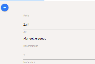

        moin paul,
        die datenpunkte sind als zahl definiert

          Medoc
          ok, erledigt, ich habs begriffen.
          danke für den anschups an mein gehirn
          jetzt tut er es.
