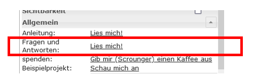

        Bitte zukünftig deine Fragen direkt in den Themen zum jeweiligen Widget stellen.
        Das kann man ganz bequem über den VIS Editor aufrufen:
        R 1 Antwort Letzte Antwort
