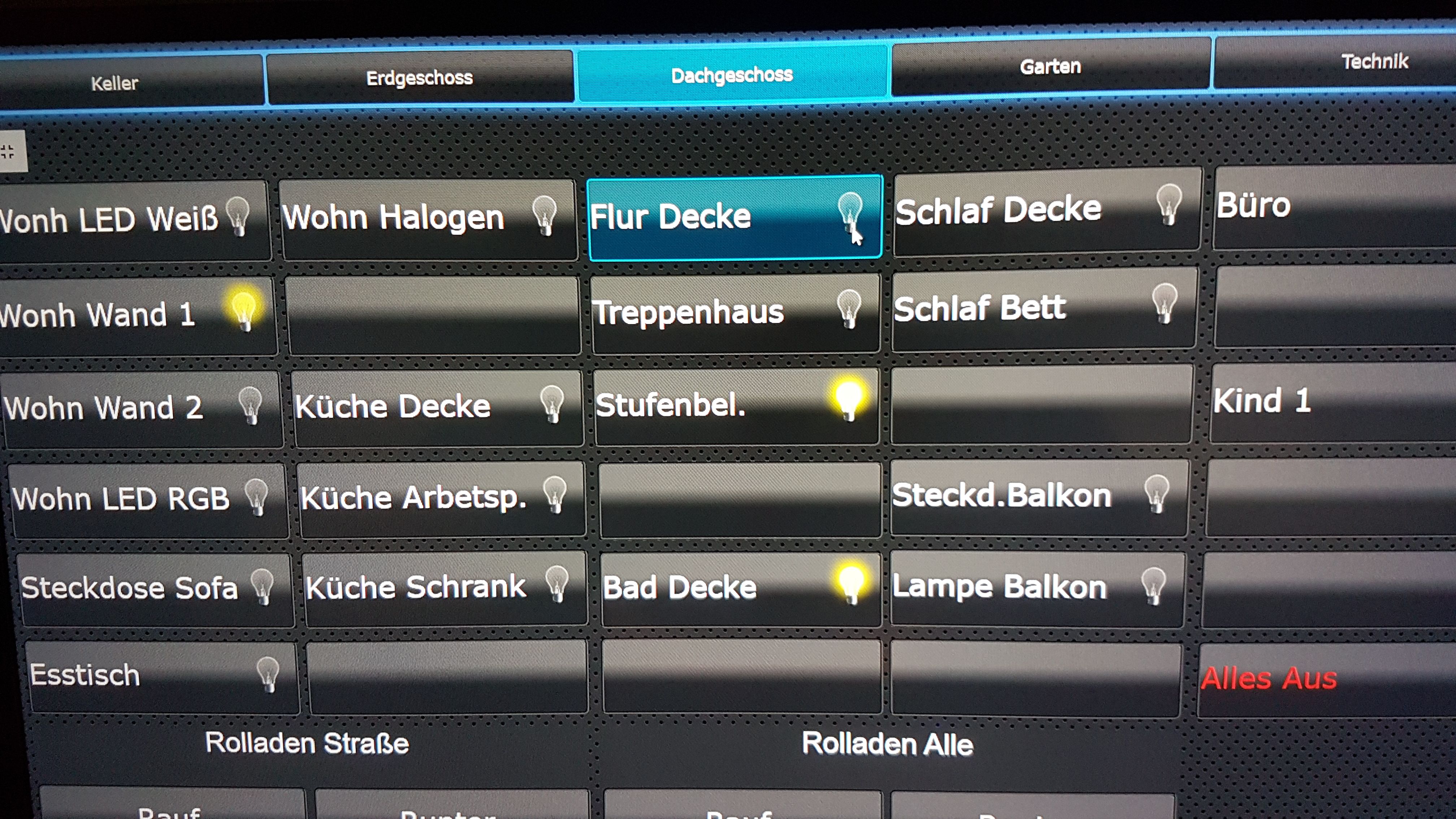

    @padi0-000
    BEISPIEL , mit deinem Widget :
    .UiStyle   {
     border:#222 !important;
     background: linear-gradient(0deg, #2c2a3f, #4f344c, #2c2a3f) !important;
    P Crazy32C 2 Replies Last reply
    • GlasfaserG Glasfaser
      @padi0-000
      .UiStyle   {
      P Offline
      P Offline
      padi0-000
      wrote on last edited by
      #22
      @glasfaser
      Ja so klapp es bei mir aber der Rand ist nicht mehr so groß
      wie bekomme ich das nun hin ? farbe habe ich mir schon entsprechend angepasst.
      .UiStyle   {
       border:#434343!important;
       background: linear-gradient(to top, #121212, #666666) !important;
      GlasfaserG 1 Reply Last reply
      • P padi0-000
        @glasfaser
        .UiStyle   {
        GlasfaserG Offline
        GlasfaserG Offline
        Glasfaser
        #23
        @padi0-000
        So ... habe es mal gelb gemacht ?
        Zusatz :
        border-width : 4px !important;
        1 Reply Last reply
        • P Offline
          P Offline
          padi0-000
          #24
          Super ...Danke
          Ich Danke für die Mühen und das einfache und simple Erklären .
          1 Reply Last reply
            @padi0-000
            .UiStyle   {
            Crazy32C Offline
            Crazy32C Offline
            Crazy32
            wrote on last edited by Crazy32
            #25
            @glasfaser sagte in Toggle Button beim drauf zeigen blau hinterlegt.:
            @padi0-000
            .UiStyle   {
            Moin. Ich habe das gleiche Problem und @Glasfaser hat mich hierhin verwiesen. Bei mir haben wie beim Themenersteller komischerweise die obigen Tipps auch alle nicht funktioniert. Erst beim hier zitierten Post hat sich die Farbe des Buttons geändert. Aber leider nicht nur die Farbe des Buttons, sondern auch die Hintergrundfarbe der View. Wahrscheinlich weil bei View Hintergrund CSS eingestellt ist. Gibt es hierfür auch eine Lösung, damit nur die Buttonfarbe geändert wird?
            Ich bin momentan im Zwiespalt, einerseits gefallen mir die Buttons ganz gut, andererseits überlege ich, ob ich mir selber einen aus basic image und basic html state bastel.
            EDIT: Ich habe im Netz noch ein bisschen rumgesucht und auf dieser Seite was zum Thema CSS gefunden. Mit dem unten stehenden Code habe ich dann die Buttons einfärben können, ohne das sich der Hintergrund der View auch ändert.
            .black{
                color:#ececec;
                background: linear-gradient(to bottom, #5b5b5b 0%,#0c0c0c 100%);
                border-color: #0c0c0c;
            1 Reply Last reply
