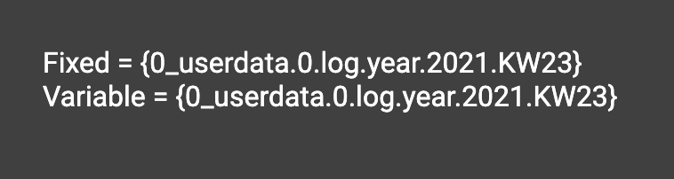

    hat jemand eine Erklärung, warum folgendes Script in einem html widget nicht richtig funktioniert und ob es eine Lösung dafür gibt...
    Fixed = <span id="fixed"></span> <br>
    Variable = <span id="variable"></span>
    <script>
        var resultFixed = '{0_userdata.0.log.year.2021.KW23}';
        document.getElementById('fixed').innerHTML = resultFixed;
        var kw = "23";
        var resultVariable = '{0_userdata.0.log.year.2021.KW' + kw + '}';
        document.getElementById('variable').innerHTML = resultVariable;
    </script>
    Im VIS Editor zeigt er bei beiden den richtigen Pfad an:

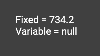

    In der Anzeige zeigt er mir bei "Fixed" den richtigen Wert an, bei "Variable" eine "null".

      @bluefish Eine Idee schon - aber die Lösung muss wohl eine andere sein.
      Sprich die Bindung findet statt bevor der Code ausgeführt wird. Deswegen nutzt Dir das nicht das variabel zu gestalten.
      Du musst wohl oder übel über Deine Logikmaschine einen konstanten Datenpunkt verwenden und über Deine Logikmaschine den aktuellen Verbrauch dynamisch da rein schreiben.

        Es gibt kein dynamisches Binding.
        Die Bindings wird beim start der view gesucht.
        Wenn der Name da noch nicht feststeht, dann ist es kein gültiges Binding
        um states vom server abzurufen musst du die folgende funktion verwenden
        vis.conn.getStates(dps, function (error, states) {
        dps ist ein array mit ein oder mehreren datenpunkten
        in states kommt dann ein array der datenpunkte als objekte zurück.

              ja richtig, deswegen funktioniert ja auch die erste abfrage.
              bei der 2. Abfrage steht der datenpunkt-name ja noch nicht fest, sondern wird erst bei Aufruf der funktion ermittelt. Das findet vis dann nicht.
              vis sucht mit regex nach allem was sich zwischen den spitzen klammern befindet, macht ein paar Prüfungen und was dann übrigbleibt wird beim server angefragt. wenn dann dazu werte kommen, dann werden die auch angezeigt und danach bei änderung auch aktualisiert.
