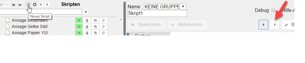

                Du wählst den Tab "Skripte" aus, "Neues Skript" (neben dem Pluszeichen), "Einginetyp" auf "Javascript/js" stellen und Text einfügen. Hinterher Skript starten (auf rotes Play drücken -> wird grün und Pausezeichen wird dargestellt.)
                Wenn du "Skripte" öffnest, ist standartmäßig "Blockly" vorgewählt. Lohnt sich das mal anzuschauen, wenn man (wie ich) nichts von javascript versteht.
