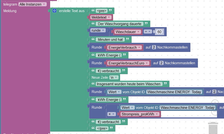

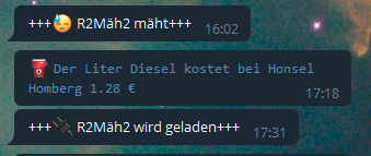

      @tolkin
      Die Symbole kannst Du z. B. von Emojipedia einfügen.
      Komplexe Textausgaben fasse ich in einer Funktion zusammen und arbeite mit Variablen, es geht aber auch ohne.
      Beispiel
