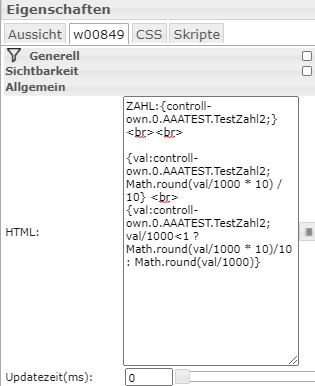

        ein einzelner wert geteilt durch tausend und eine nachkommastelle kannst du auch mit einem html widget und einem binding erzeugen
        das beispiel - mit binding
        ZAHL:{controll-own.0.AAATEST.TestZahl2;}<br><br>
        {val:controll-own.0.AAATEST.TestZahl2; Math.round(val/1000 * 10) / 10} <br>
        {val:controll-own.0.AAATEST.TestZahl2; val/1000<1 ? Math.round(val/1000 * 10)/10 : Math.round(val/1000)}
        die letzte zeile ist in abhängigkeit der wertgröße - bei kleiner 1 gibt es eine nachkommastelle sonst keine
