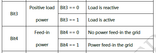

    ich sollte eure Hilfe haben. Ich habe ein Byte und möchte für jedes Bit in dem Byte ein spezifischen Text anzeigen lassen.
    Mein Wechselrichter hat verschiedene Modis welche in ein Byte kodiert wurden. Hier hätte ich gerne den Status als Text visualisiert
    vielen Dank für eure unterstützung, Alex

      @captainchaos666 Mit meinen bescheidenen JavaScript Kenntnissen würde ich das so machen:
      'use strict';
      const bit3Mask = 0b00001000;
      const bit4Mask = 0b00010000;
      const testData1 = 0b00010000;
      console.log(bit3Mask & testData1 ? 'load is active': 'load is reactive')
      console.log(bit4Mask & testData1 ? 'power feed-in the grid': 'no power feed-in the grid')
      Statt console.log schreibst Du das dann in einen 0_userdata Datenpunkt und zeigst diesen an. Natürlich fehlt auch noch der Trigger auf den DP mit dem Status.

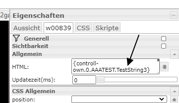

            liv-in-sky
            @ahnungsbefreit
            denkst du an sowas - im datenpunkt muss als string z.b das stehen: 0b00001000
            habe das in einem html standard widget definiert
            {controll-own.0.AAATEST.TestString3}<br>
            {val:controll-own.0.AAATEST.TestString3; val[6]=="0" ? "load is reactiv" : "load is activ" }<br>
            {val:controll-own.0.AAATEST.TestString3; val[5]=="0" ? "no power" : "power feed" }

                vielen Dank, genau sowas habe ich gesucht. Dann werde ich mal heute Nacht mich ran machen ob ich es hin bekomme

                  @captainchaos666 @liv-in-sky Wenn allerdings die Status Information vom Wechselrichter wirklich als Byte (Zahl) und nicht als String kommt, wird das so nicht funktionieren. Dann müsste man das erst in eine Binär-Zahl und die dann in einen String wandeln. Keine Ahnung, ob das als HTML Binding geht...
