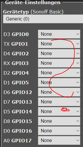

    seit Tagen suche ich verzweifelt im WWW nach Konfigurationseinstellungen zu meinem neuen Projekt "Regensensor", welches meine kleine Wetterstation vervollständigen soll.
    Ich hatte mir dazu diesen Regensensor von AZ-Delivery bestellt:
    https://www.amazon.de/AZDelivery-Regentropfen-Sensor-Arduino-gratis/dp/B07V5QWXNS/ref=sr_1_17?__mk_de_DE=ÅMÅŽÕÑ&crid=8ECRXBS7OFKJ&dchild=1&keywords=regensensor&qid=1623073245&sprefix=regensenso%2Caps%2C175&sr=8-17&th=1
    Auch bekannt als YL-83 oder FC-37
    Weil dieser Sensor überall im Web für Erklärungen rund um Wetterdaten-Basteleien zu finden ist (wie auch in diesem Forum), dachte ich das es dafür auch bestimmt in Tasmota eine Einstellung gibt, doch weit gefehlt. 😞
    Es werden nur separat programmierte (ohne Tasmota) Node MCU gezeigt. Das möchte ich aber nicht!
    Ich brauche nur die Einstellungen die ich auf einem, mit Tasmota 9.4.0 geflashten WEMOS D1 mini machen muss, um damit Daten über MQTT an meinen ioBroker zu senden.
    Ich hoffe, das mir hier jemand weiterhelfen kann.

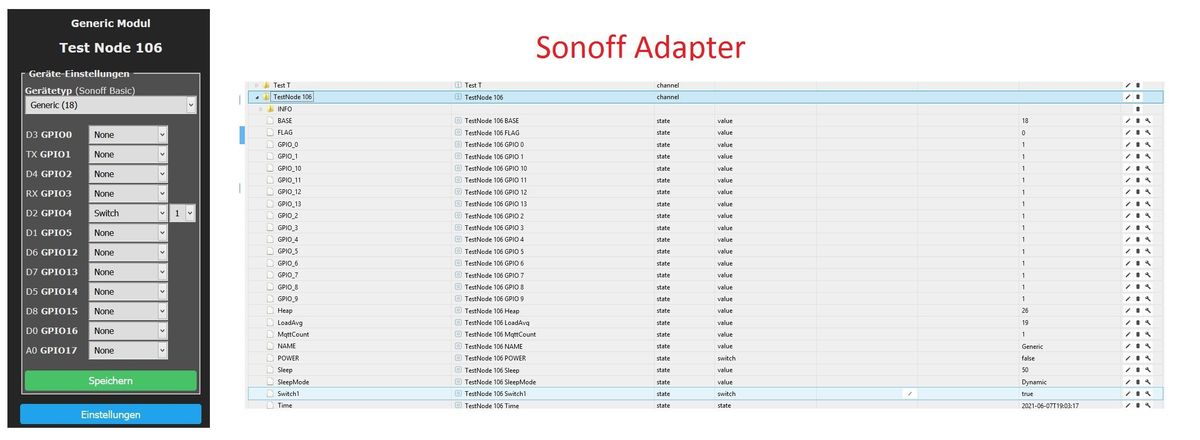

                Ralla66R Offline
                Ralla66R Offline
                Ralla66
                @th16
                DO vom Sensor lege auf D2 Wemos.
                In Tasmota Generick18 dort D2 als switch anlegen.
                Tasmota Telemetrieperiode auf 10 stellen.
                T 1 Antwort Letzte Antwort

                  TH16
                  @ralla66
                  Genial ! Es funktioniert👍
                  Also irgendwie muss es wohl immer auf Generic 18 und nicht 0 stehen.
                  Was ist da eigentlich der Unterschied?
                  Jetzt zeigt er zumindest schon mal an DAS es regnet.
                  Hast Du eventuell auch noch die Einstellungen für den Analog-Port wegen der Intensität, oder funktioniert das mit Tasmota im Wemos nicht?

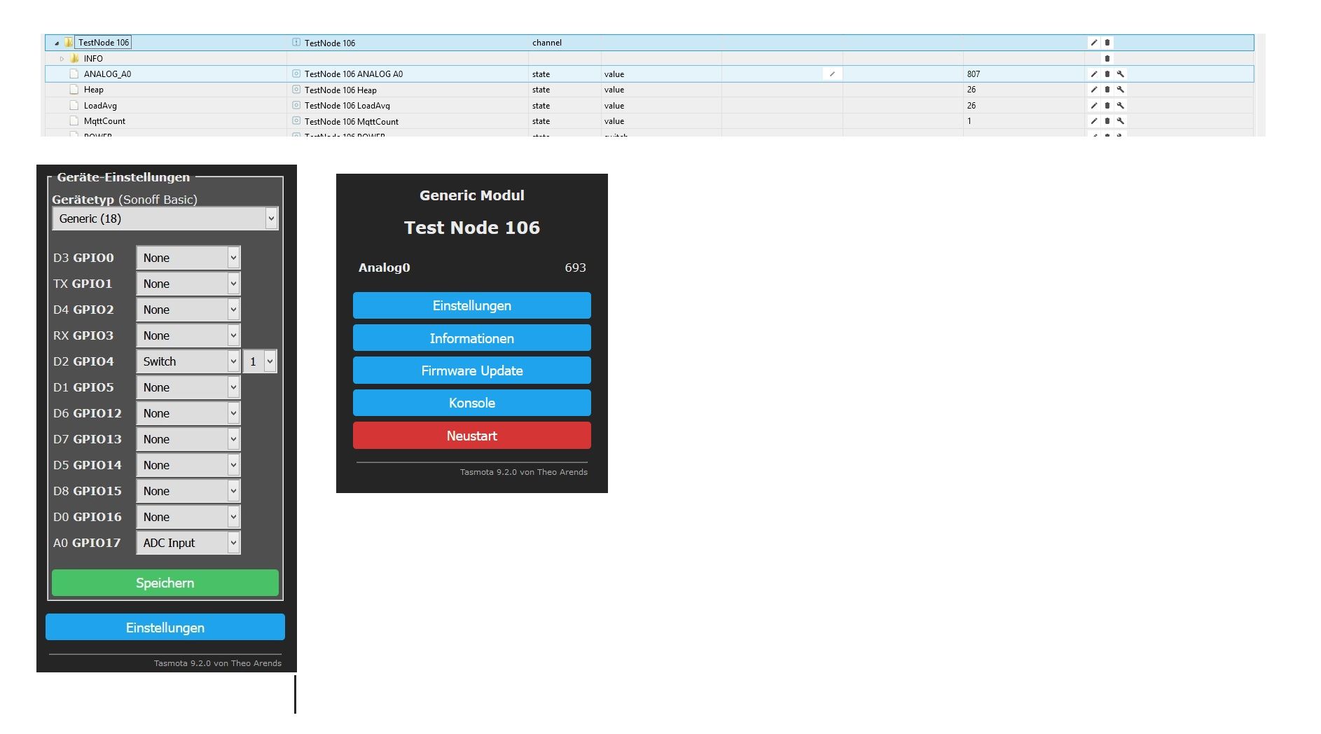

                    Ralla66R Offline
                    Ralla66R Offline
                    Ralla66
                    @th16
                    AO legst du auf A0 Wemos, dann bekommst du ein Wert zwischen 0 und 1024.

                      TH16
                      @ralla66
                      GIGANTISCH !!! 👍 👍 👍
                      Funktioniert genauso wie gewünscht.
                      Und ich such mir tagelang die Finger wund. 😞
                      Tausendundeinen Dank !
