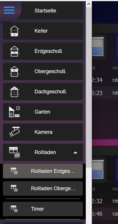

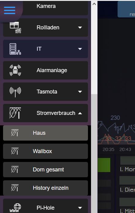

        Mit materialdesign >= v0.5.7 funktionieren drei (oder mehr) Ebenen z.B. auch nach dieser Vorlage:
        2021-06-07-Navigation_ice987.zip
        husqvarna-automower, meteoblue, wiserbyfeller, spritmonitor

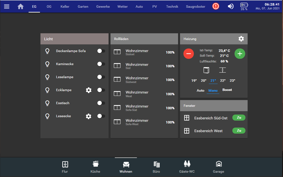

          Hi, eine weitere Möglichkeit wäre es über unten liegende Buttons. So etwa:

            Mit mehreren Navigations-Buttons habe ich es bereits versucht. Aber wie hast du es eingerichtet, dass in deinem Beispiel der Button "EG" hervorgehoben bleibt, wenn du über die Buttons am Boden navigierst?

              @init5 Ich nutze u.a. das "Material Design CSS von Uhula". Damit gibt es die Möglichkeit solche Navigationsleisten zu erstellen. Mit der oberen Leiste wird eine Seite aufgerufen in der ich dann unten die andere Leiste eingebaut habe.
