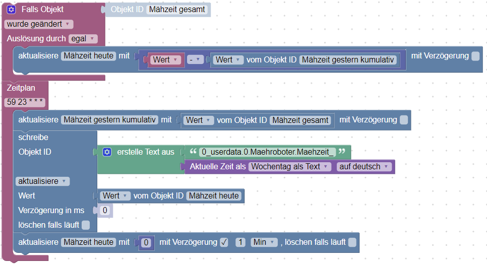

            @semmy sagte: Wie kann man das dann in Datenpunkte der letzten 7 Tage schreiben?
            oder bei entsprechender ID-Struktur:
            S 1 Antwort Letzte Antwort

                @semmy sagte: Benötige ich dann immer noch für jeden Tag einen Datenpunkt,
                Ja., für Montag bis Sonntag (7 Datenpunkte), für heute und für gestern_kumulativ. Für Sonntag wäre die ID im gezeigten Beispiel "0_userdata.0.Maehrobotor.Maehzeit_Sonntag".

                    @semmy sagte: Muss ich dann den Teil "erstelle Text aus" auch 7 mal anlegen?
                    Nein, denn "erstelle Text aus" erzeugt abhängig vom Wochentag 7 verschiedene IDs.
