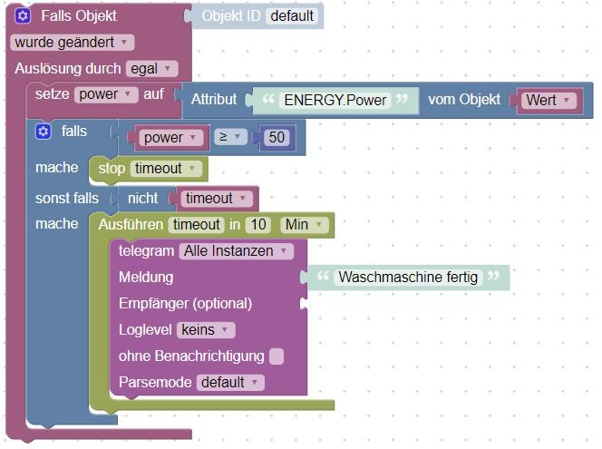

      @tentax9 Vorschlag:

      T 1 Antwort Letzte Antwort

        TenTax9
        schrieb am zuletzt editiert von TenTax9
        Perfekt vielen Dank!
        genau so geht es!!
        Danke für deine schnelle Hilfe
        Gibt es evtl. noch die Möglichkeit, dass der nur einmal dann ne Nachricht sendet?
        Weil ich bekomme nun bei jedem Push vom MQTT wo der Wert unter dem Schwellenwert liegt (alle 5 Min) eine Nachricht.
