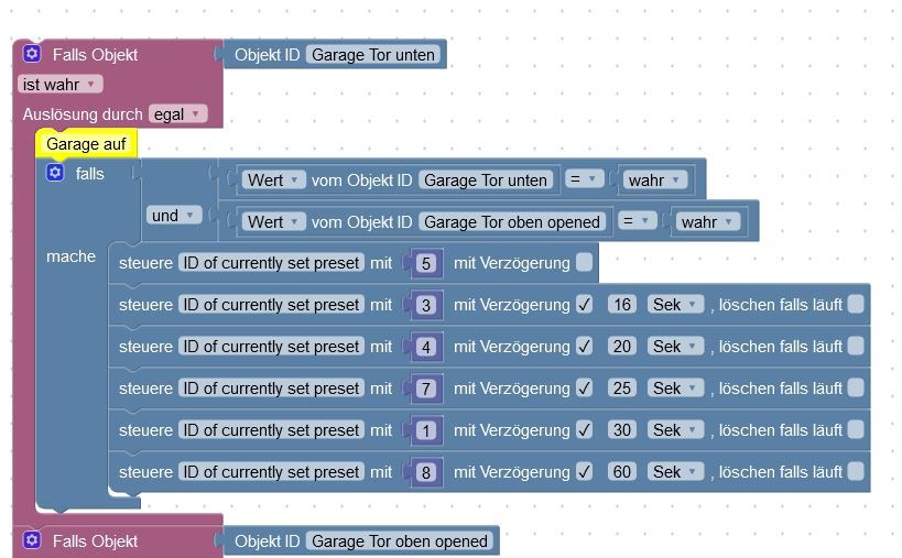

      @smartbrahms Nichts leichter als das.
      Hier ein Auszug aus meinem Garagen-WLED Blockly.
      Das Ausschalten habe ich auch über ein Preset (8) gelöst. Kannst aber auch über den On/Off State gehen.
      S 1 Antwort Letzte Antwort

        @docgame Vielen herzlichen Dank für deine Hilfe!! 😁 Das hat mir enorm weitergeholfen und die von mir gewünschte Integration hat jetzt auch geklappt 🎉
