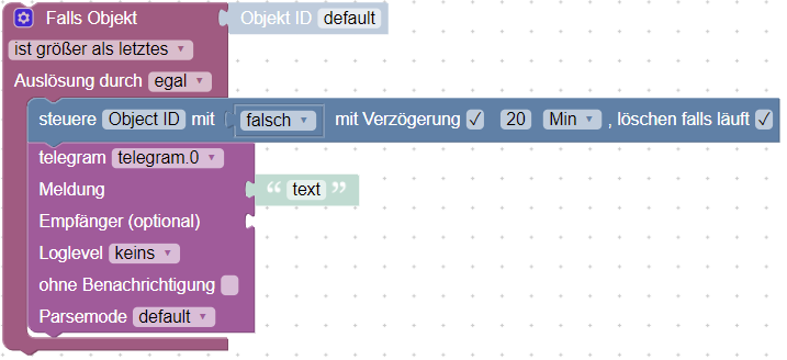

    habe schon viel versucht ,Telegram sendet immer weiter
    wenn ich Sonoff schalte bekomme ich erst 2 mal telegram Meldung dann im Abschnitt von 1min 2x meldung und das ganze 20 min

    mein Blockly
    dazu kommt es noch das die Ausschaltung nach 20 min nicht immer funktion .

      @arnold
      Ändere den Trigger auf "ist größer als letztes" und schiebe "stop timeout" über (vor) "Ausführen timeout". Wozu soll die Verzögerung von 10 s dienen? Die Abfrage "Letzte Änderung" ist sinnfrei.
      • A Offline
        A Offline
        arnold
        ist großer als letztes ist die richtige Einstellung ( so einfach)
        jetzt bekomme ich nur eine Telegram Meldung
