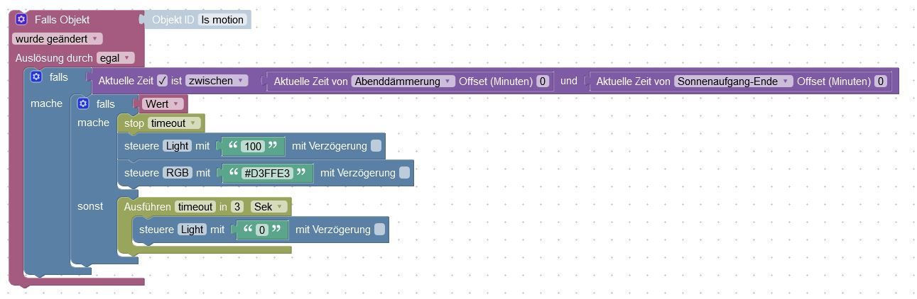

    Wollte das Nachtlicht des Xiaomi Gateway über ioBroker laufen lassen und über einen Bewegungsmelder auslösen.
    Kann ich das so machen? Sitze nicht daneben, sondern konfiguriere gerade über VPN.

      @marko1974 sagte: Kann ich das so machen?
      Bei Astrozeiten muss die zeitliche Reihenfolge beachtet werden. Ändere in "nicht zwischen Sonnenaufgang-Ende und Abenddämmerung".

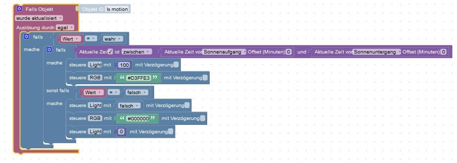

        ich habe es jetzt mal testweise so probiert.
        Angeschaltet wird es....jedoch nicht aus.

          @marko1974 sagte: Angeschaltet wird es....jedoch nicht aus.
          Kann es auch nicht: Die äußere falls-Klammer begrenzt die Aktionen auf Bewegung = wahr. Außerdem: "nicht zwischen" selektieren
          Das ursprüngliche Blockly war korrekt bis auf die Bedingung für "Nacht".

            @paul53 Jetzt hat´s funktioniert :-) Super ....danke....
