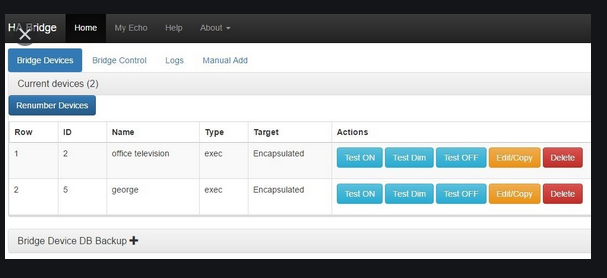

    Ich hab das problem, dass ich habridge nicht mit dem iobroker zum laufen bekomme. Sobald beides einmal den anschein macht zu funktionieren, zerschiesst habdrige iobroker oder anders rum. Liegt es an den ports? Ich hatte habridge auf den ports zu 80 und 8080 am laufen. Benutzt hatte den neuesten release candidate 5.4. Kann mir jemand helfen?
    Danke für eure hilfe!

      8080 wird auch vom ioiBroker admin verwendet. Da muss einer ausweichen.

        @thomas-braun Dachte ich mir.... Vielen Dank für deine Antwort! Wie realisiere ich das mit der Habridge dann am besten? Sollte ich hier Apache2 nutzen? oder welchen Port kann ich sicher nutzen ohne dass was zerschossen wird?

            Meinst Du die HA-Bridge?
            Wenn ja, daran habe ich mir damals auch die Zähne ausgebissen.
            Viele Workarounds probiert, da Port 80 und 8080 Probleme machten.
            Nur wenn man den Port in der Konfig ändert, erkennt Alexa keine Geräte mehr, weil sie glaube ich , auf Port 80 lauscht.
            Es hatte mal funktioniert. Aber danach habe ich es nie wieder geschafft.

              @haselchen Genau, meine HA-Bridge.... deshalb hatte ichs ne zeit auf 80 gestellt, jedoch zerschisst es mit der neusten version das ganze system inzwischen... bin da echt am verzweifeln und bin für jede hilfe dankbar.

                Falls es jemand interessiert, ich habs folgender Maßen gelöst :
                • Ha-bridge auf Port auf 8097 gesetzt. (scheint frei)
                • Apache2 benutzt, um calls von 80 auf den Port 8097 weiterzuleiten, wie auf der Ha-Bridge Seite beschrieben.
                Hatte zwar Probleme mit dem Discovern, aber das habe ich auch irgendwie gelöst. Falls da jemand hilfe bräuchte einfach schreiben.
