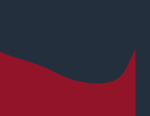

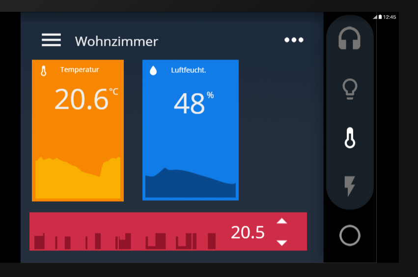

          Hier kann man die Darstellung in Flot sehen.
          Ich hätte es aber lieber wie in rickshaw
          Zu beachten ist auch die bessere Glättung (in diesem Fall Interpolation:basis). Bei Flot führen auch größere smoothing Werte nicht zu so guten Kurven.
          Gesendet von meinem ONEPLUS A3003 mit Tapatalk
          Edit: falsche Grafik eingebunden.
          Edit2: Grafiken jetzt intern eingebunden.

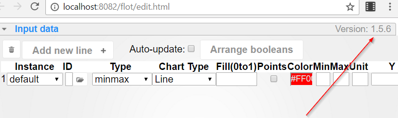

                        welche Version von FLOT hast du installiert?
                        ich wollte dir grade einen tipp geben, sehe aber im Screenshot das du die Einstellung gar nicht hast.
                        Bitte installiere die 1.5.6

                          Ich habe auch den Verdacht das da was nicht stimmt mit der Version. Aber eigentlich sollte es die 1.5.6 sein
