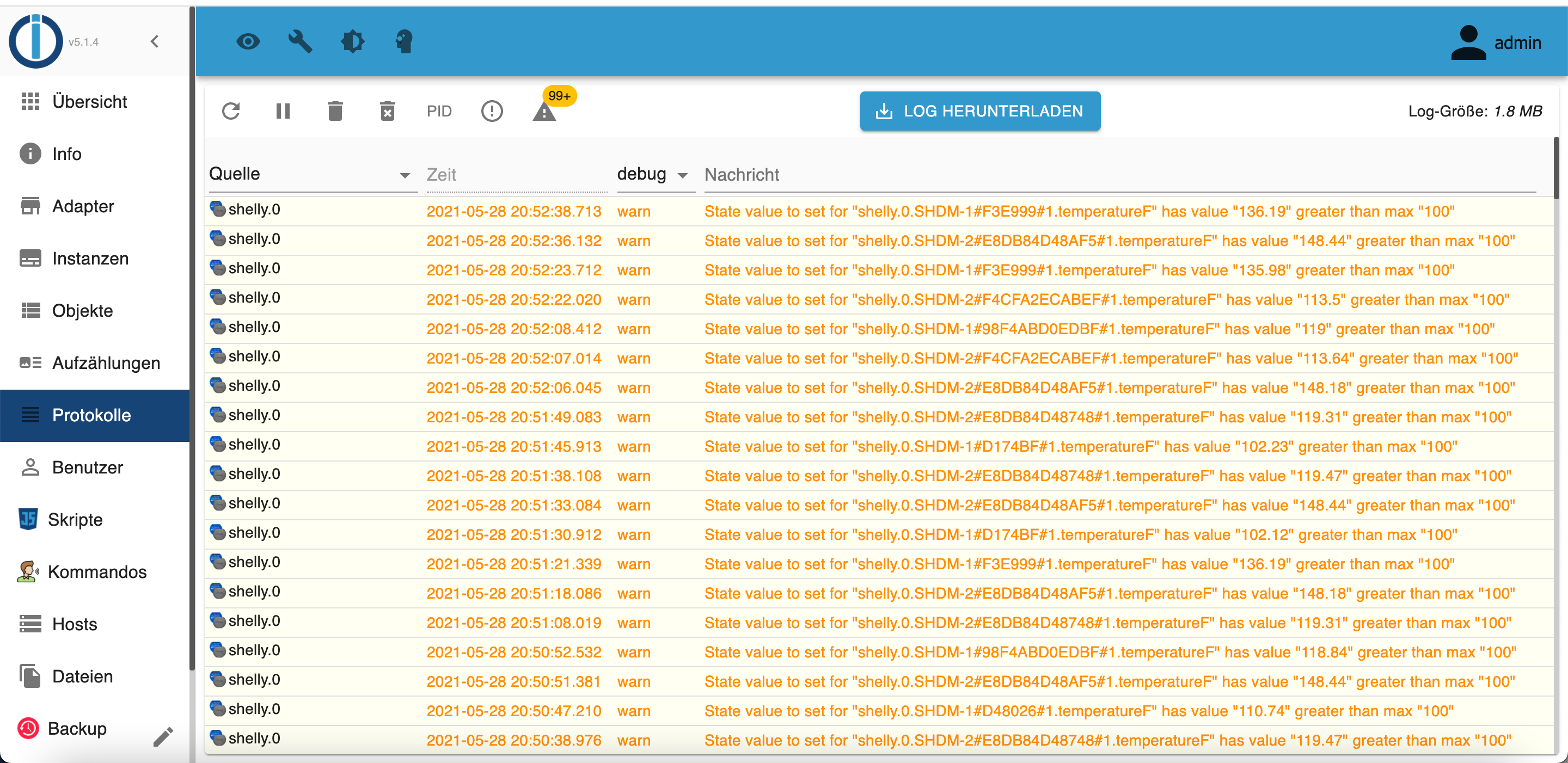

    ich habe heute den IOBroker geupdatet und bekomme nun ohne Ende Fehlermeldungen von meinen Shelly-Dimmern! Hat jemand eine Idee, wo das auf einmal herkommt?

      Das ist eine Meldung, dass der übermittelte Wert größer ist, als der eingestellte Max-Wert.
      Das ist seit einem der letzten Updates (ich glaube js-controller) bei einigen Adaptern so.
      Hier bei dir ist es der Fahrenheit-Wert, also alles gut.
      Du kannst das loggen auf warn oder error umstellen, dann ist die Meldung weg, ist ja"nur" ne Info.

        @rappirn Naja, den Log-Level zu verändern ist jetzt nicht die Lösung, da ich auch andere Meldungen nicht mehr bekomme, die ich eigentlich haben möchte.

            @matr75 es war nur der loglevel vom shelly adapter gemeint. für das problem gibts auch schon ein issue auf github.

              @rappirn die Diskussion müssen wir ja nun nicht ernsthaft führen. Es erscheinen "warnings", die keine Warnungen sind. Den Log-Level auf "error" zu setzen ist keine Lösung sonder höchstens ein schlechter workaround.
              Welche mir fehlen, sage ich Dir, wenn ich sie sehe.
