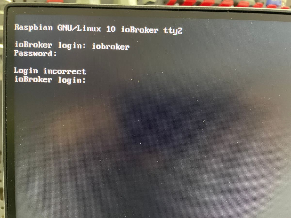

    Hallo liebe Forengemeinde,
    ich habe nach diesen Video Link Text den Pi installiert. Ich kann über meinem Laptop auf die Admin Oberfläche zugreifen, soweit läuft alles.
    An dem Pi habe ich einen Monitor angeschlossen. Ich dachte da würde ich auch die Admin Oberfläche sehen. Hier wird aber nach einem Iobroker Login gefragt. da habe ich schon alles mögliche eingegeben, mit der Rückmeldung Login incorrect. Ich habe auch einen neuen Benutzer mit Passwort angelegt leider ohne Erfolg.
    Ich würde gerne den Pi mit dem Touch 7 Zoll Monitor nutzen. Am besten wäre es noch das meine Visualiserung direkt gestartet wird und ich bei Bedarf in die Admin Oberfläche wechseln kann um gegegebenfalls Updates oder weitere Instanzen zu installieren.
    Vielen dank Im Voraus
    Lieben Gruß

      @darkmann2000
      Eventuell die Englische Tastatur eingestellt ( Buchstaben/Zeichen sind anders belegt )!

            mickym
            @darkmann2000 Das Problem ist, dass Du Raspbian Lite installiert hast. Da ist keine GUI dabei. Wenn Du eine GUI direkt am Pi betreiben willst, musst Du die Vollversion installieren. Also nicht wie in dem Video other und dann lite, sondern die Vollversion installieren.
            Die meisten hier werden Dir zu einem headless Server raten, aber wenn Du - ich hab das auch - eine grafische Oberfläche brauchst dann installiere, die Vollversion.

              Darkmann2000
              @mickym
              Hi, vielen Dank für deine Rückmeldung.
              Ich habe jetzt die Pi Desktop version installiert damit läuft es auch. Aber ich habe festgestellt das Iobroker für meinen Wohnwagen doch nicht so geignet ist wie ich dachte.
              Die Visualisierung mit Siemens Logo und den Shelly Aktoren läuft einwandfrei. Doch leider ist es so das wenn im Betrieb des Pi die Netzspannung wegfällt, was beim Wohnwagen ja der Fall ist, unter umständen Iobroker nicht mehr startet. Selbst über die Konsole mit start iobroker nicht mehr läuft.
              Komisch ist auch wenn ich Iobroker mit der Pi Lite Version installiere Iobroker bis jetzt immer einwandfrei gestartet hat. Habe mehrmals den Netztausfall getestet. Iobroker lief immer (Hier ist nur der Nachteil das ich den angeschlossenen Pi Touch Monitor nicht nutzen kann, sondern über das Handy oder Tablet via Browser meine Visualisierung steuern muss.
              Bei der PI Desktop Version startet Iobroker nicht mehr. Woran liegt das?
              Mein wünsch wäre:
              Pi mit 7 Zoll Touch Monitor mit Iobroker ans laufen zu bekommen das trotzt Netzausfälle der Iobroker ohne Probleme startet .
              Gruß Mike

                mickym
                @darkmann2000 Ich kann Dir das leider nicht beantworten. In meinen Augen sollte es keinen Unterschied machen, ob Du Desktop oder die Lite Version benutzt. iobroker läuft und wird immer als Service gestartet.
                Ich kann mir auch nicht vorstellen, dass es am iobroker liegt - sondern das muss ja vorher im System irgendwas sein. Du kannst höchstens mal schauen, ob Du im syslog was erkennen kannst. Aber hier lasse ich unseren Linux Spezialisten gerne den Vortritt.
