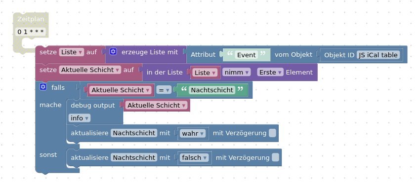

    Moin,
    ich möchte das, wenn ich Nachtschicht habe, mein Rollo im Schlafzimmer nicht nach den ShutterControl Zeiten hochfährt.
    Ich habe einen DP "Nachtschicht" erstellt, welcher im ShutterControl als Türgriff hinterlegt ist. Dieses funktioniert soweit.
    Jetzt möchte ich, dass das System täglich um 01:00 Uhr prüft ob ich Nachtschicht habe, und diesen DP entsprechen steuert.
    Ich habe meine Schichten im iCal als html, table und text.
    Ich weiß gerade nicht wie ich nach dem ersten Atribut [event] suchen kann, und diesen auf Nachtschicht prüfen kann.
    Kann mir eine Hilfestellung geben?

    //error javascript.0 (2985) script.js.common.Rolladensteuerung.Nachtschicht_Schlafzimmer: Cannot parse "ical.1.data.table"SyntaxError: Unexpected token i in JSON at position 0
    Ich glaube ich denke zu kompliziert. Ist mein erstes Blockly dieser Art.

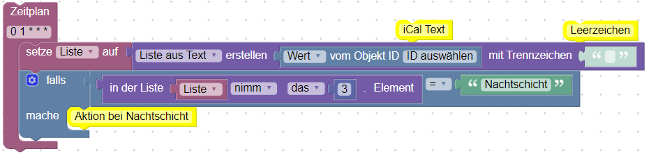

      Da ich iCal nicht kenne und der Post zu Table nichts aussagt, kann ich nur eine Empfehlung für die Text-Version geben, vorausgesetzt, dass der erste Eintrag immer der für den aktuellen Tag ist.

        Weltklasse, ich danke dir!
        Wieder was gelernt :-)
