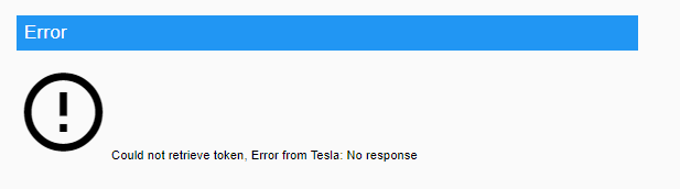

        @lobomau
        Es gibt ja nun eine neue Version des Adapters, inkl. manuellem Token. Stellt sich mir die Frage, woher man den bekommt. Von Tesla jedenfalls nicht.
        Habe mit und ohne MFA/2FA und Authy gearbeitet, aber Tesla "antwortet nicht".
        Sehr undankbare Geschichte.

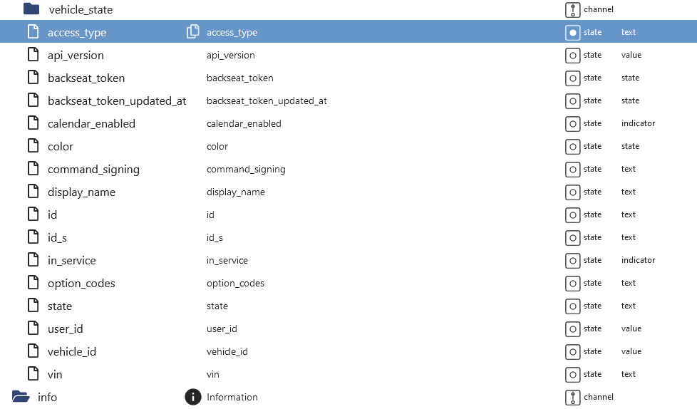

                                    wrote on last edited by XWing
                                    #33
                                    @tombox said in Test Adapter tesla-motors v0.5.x:
                                    vehicle_state.odometer
                                    Bei mir sieht es so aus:
                                    Wenn ich den Objektbaum exportiere ist das Objekt da. Kann es auch in VIS benutzen.
                                    "tesla-motors.0.28905463810006945.vehicle_state.odometer": {
                                        "type": "state",
                                        "common": {
                                          "name": "odometer",
                                          "role": "value",
                                          "type": "number",
                                          "write": false,
                                          "read": true
                                        "native": {},
                                        "from": "system.adapter.tesla-motors.0",
                                        "user": "system.user.admin",
                                        "ts": 1629637463536,
                                        "_id":
                                    Seltsam...
                                    KM wäre aber besser
                                    T 1 Reply Last reply

                                      @xwing Du musst das objekt vehicle_state aber hier ist das falsche Forum um das zu diskutieren
