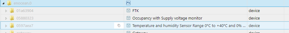

        Ein ehemaliger Benutzer
        Und es passiert auch nichts, nachdem ich den Magnet vom Kontakt entfernt habe, sowie andersrum.

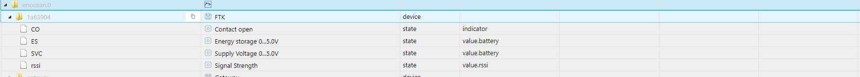

                @tmartin jetzt ist klar warum nichts angezeigt wird, der Sensor wurde mit der falschen ID angelegt. Da fehlt die 0 am Anfang.
                ? Offline
                ? Offline
                @jey-cee Jap das war es dann auch ^^. Danke für deine Hilfe, hatte eben nur die ID eingetragen, die hinten auf dem Klebezettel des Kontaktes stand

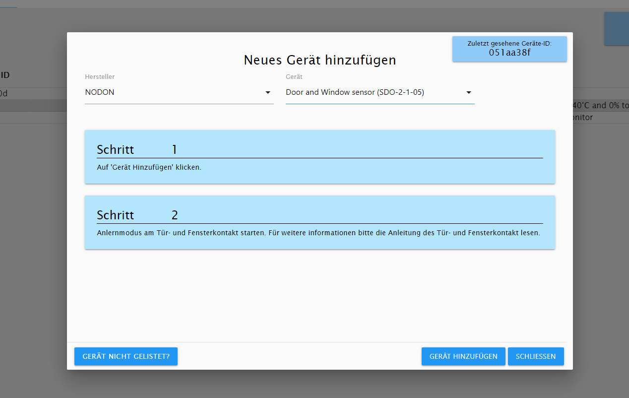

                                @tmartin mach mal einen Screenshot vom Geräte hinzufügen Fenster wenn du den Nodon ausgewählt hast.
                                Persönlicher Support
                                Spenden -> paypal.me/J3YC33
                                ? 1 Antwort Letzte Antwort
                                • Jey CeeJ Jey Cee
                                  ? Offline
                                  ? Offline

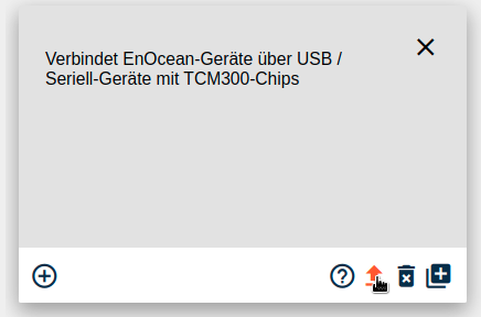

                                  • ? Ein ehemaliger Benutzer
                                    Jey CeeJ Online
                                    Jey CeeJ Online
                                    Jey Cee
                                    @tmartin du hast keinen Upload gemacht nachdem du die neue Version installiert hast.
