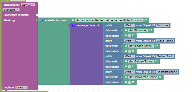

    Moin,
    hat jemand von euch eine Idee wie ich in die Liste im Falle, dass 2 Mülltonnen an der Reihe sind, ein "und" packe?
    Der Fall kann halt auch in unterschiedlichen Kombinationen auftreten.

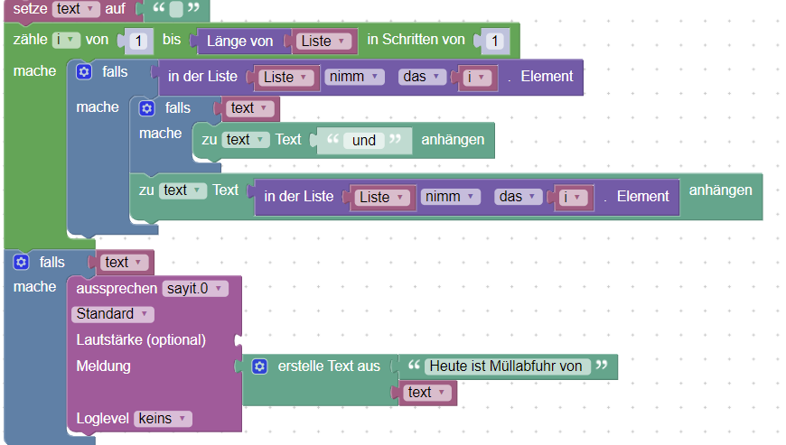

        @paul53 Hey, ich hatte kurz einen AHA und gedacht wie genial das ist, aber dann hab ich es doch nicht mehr verstanden :D Möchtest du mir sprachlich weiterhelfen?
        "setze text auf" meine Liste
        dann "zähle" die Listenelemente
        "falls" in der Liste ein Wert steht, dann nehme jedes Listenelement und schreibe ein Und dabei (ist dann nicht nach dem letzten Listenelement auch ein und dahinter?)
        und hänge nochmal die Listenelemente an (habe ich dann nicht die Listenelemente doppelt?
        "setze text auf" meine Gesamtausgabe

          @maxpd sagte: "setze text auf" meine Liste
          "setze text auf" Leerstring
          @maxpd sagte in Liste bei 2 Einträgen um "und" verbinden:
          falls in der Liste an der Position i kein Leerstring steht:
          • falls text keinen Leerstring enthält (ist nicht erster Eintrag) hänge " und " dran und anschließend "Tonnentext".
          " und " wird vor den "Tonnentext" geschrieben, wenn es sich nicht um den ersten Eintrag handelt.
          Die Liste dient nur als Quelle für den gesamten Ausgabetext.
          Übrigens: Füge unten einen Debugblock mit Ausgabe von text an, um es zu testen.

            Meeegaa hat das funktioniert :) Mercii
