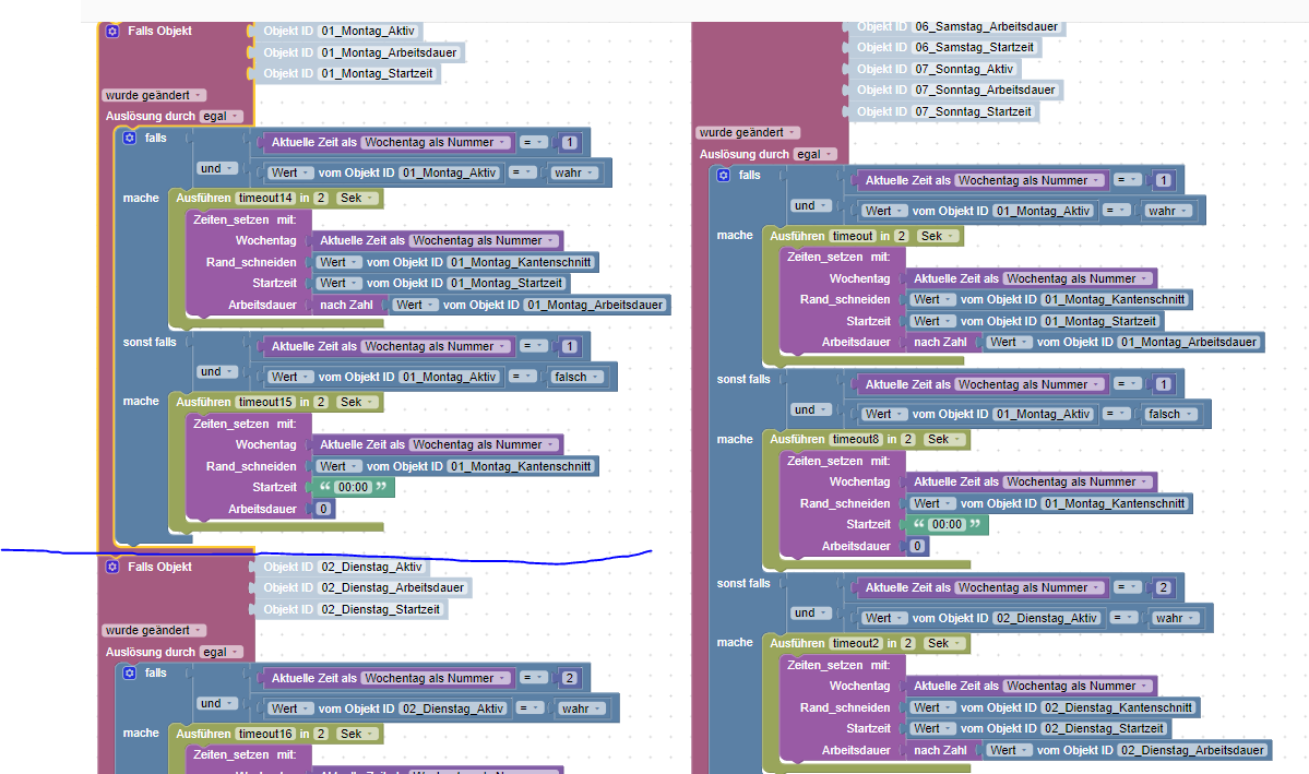

    nach Einarbeitung in Docker, Node-Red, influxdb,.... steht nun wieder was neues an.
    Mittlerweile lese ich viel und versuche mich über youtube Videos etwas in Blockly aufzuschlauen. Lieder gelingt das nicht immer.
    Habe das gute Script vom Sven etwas gestrippt und auf das für mich wesentliche (ohne Wetter, ohne Telegram,...) reduziert. Ich möchte hier demnächst noch aufgrund der Endzeit die Arbeitszeit eintragen, da immer umrechnen für mich zu umständlich ist (ähnlich wie orig. App).
    Aktuell stehe ich vor dem Problem was die bessere Lösung für die Abfrage bzw. Eintragung wäre.
    Zusammengefasst rechts oder jeder Wochentag einzeln links?
    Ich möchte abfragen ob der Wochentag aktiviert worden ist oder ob eine Zeit verändert wurde. Sollte dies der Fall sein, sollen die Daten wie eingetragen übernommen werden. Aber nur wenn der Wochentag auch aktiviert wurde. Wenn der Wochentag nicht aktiviert wurde, soll anstatt der Zeit die Uhrzeit 00:00 und Arbeitsdauer 0 (min) eingetragen werden (wie in der orig. App. Somit der Tag deaktiviert).
    Besten Dank!!
