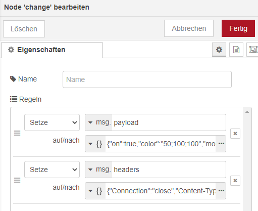

          @roger-spo
          Du kannst es auch mit CURL auf der Kommandozeile machen - auf der Seite hast Du ja auf der rechten Seite die Beispiele:
          In Node Red bereitest Du alles mit einer Change Node vor - die URL kannst entweder in msg.url mitgeben oder in der HTTP-Request node.
          So müsste es eigentlich gehen:

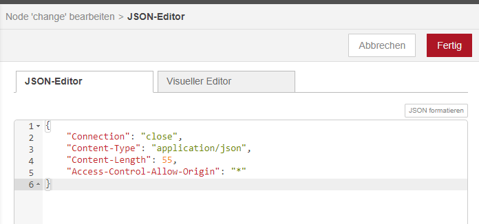

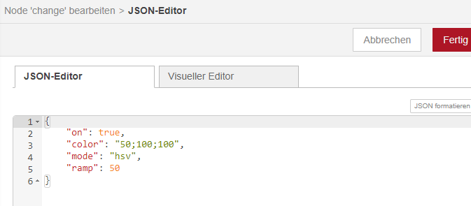

          In NodeRED gibst Du den Body einfach in der msg.payload, die header als msg.headers ein und zwar beides als JSON!
          hier die payload
          hier die headers
          In der request Nachricht dann mit Methode POST versenden und noch die URL eintragen.

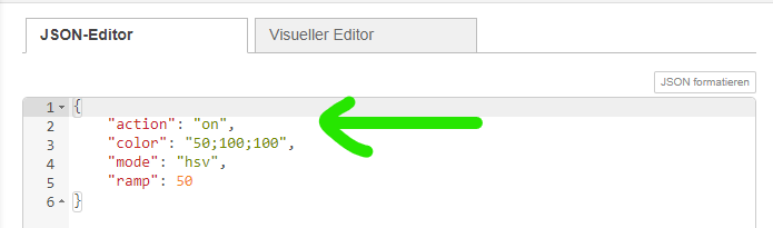

              Hmm nein ich glaub ich hab unten in der Payload einen Fehler gemacht.
              Die URL ist meines Erachtens richtig - aber wir haben nicht die action sondern den response verschickt.
              Ich hab den Flow mal geändert und auch Deine IP in die URL mitaufgenommen:

              Ich hatte vorher in der payload die Antwort des servers und nicht die Action
              Ansonsten würde ich halt mal die curls auf der Kommandozeile ausprobieren, denn wenn die auch nicht funktionieren, dann hast Du ein anderes Problem.
              Also probiers mal auf der Kommandozeile mit:
              curl --location -g --request POST '192.168.10.128/api/v1/led/set' --data-raw 'action=on&color=50;100;100&mode=hsv&ramp=50'
              Du willst die LED ja schalten - insofern gibst DU bei action ein: on, off oder toggle
