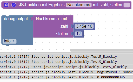

          @patrick039212 sagte: ich brauche aber den wer 0,000000000345
          Dann muss man die Zahl in einen String mit fester Anzahl von Nachkommastellen wandeln.
          Inhalt der Funktion Nachkomma(zahl, stellen):
          return zahl.toFixed(stellen);
