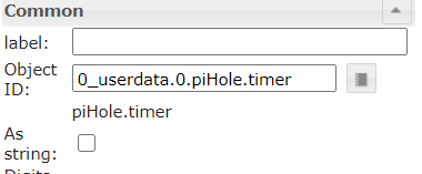

                  @paul53 hmm, der Wert wird in Vis durch ein "jqui-input" Widget eingegeben. In den Settings vom Widget ist "as string" nicht ausgewählt:

                    @mrfenyx sagte: der Wert wird in Vis durch ein "jqui-input" Widget eingegeben. In den Settings vom Widget ist "as string" nicht ausgewählt
                    Gerade getestet: Es wird bei der Eingabe trotzdem ein String geschrieben, auch wenn vorher eine Zahl enthalten war.

                      @paul53 yeah, I thought so. Created a new issue for vis: https://github.com/ioBroker/ioBroker.vis/issues/372
