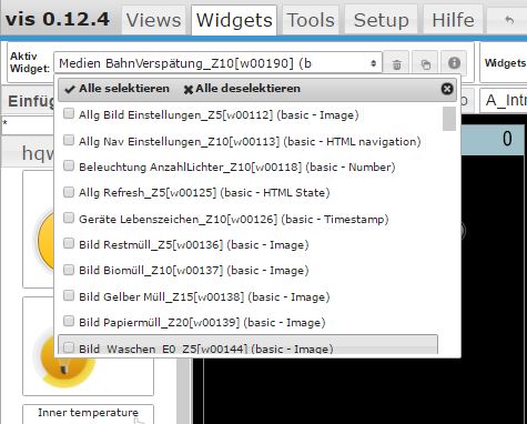

    Meine Views werden größer und umfangreicher. Teilweise sind mehr als 100 Widgets teilweise auch übereinander.
    Um Änderungen vorzunehmen, ist es hilfreich, dass man die Widgets über die aktiven Widgets selektieren kann.
    Dann muss man nicht alles wegschieben um z. B. an das unterste Widget zu gelangen.
    115_sortierungwidget.jpg +
    Ich hätte allerdings einen Wunsch.
    Derzeit sind die Widgets nach einer Nummer sortiert. Und diese Widgetnummer ist abhängig von der Reihenfolge der Erstellung.
    Wäre es möglich eine Sortierung nach Name zu erhalten? Auf diesen hat man direkt Einfluss.
    Oder, wenn das nicht geht, kann man diese Widgetnummer irgendwie beeinflussen, oder ändern?
    Fällt unter die Kategorie "nice to have", würde das arbeiten aber vereinfachen
    Gruss Hermann

              Du kannst vis mal von hier installieren und testen:
              https://github.com/Pmant/ioBroker.vis
              Falls alles funktioniert mache ich einen pull request.
              Wichtig wäre mal alle Fälle durchzuspielen (hinzufügen, entfernen, umbenennen von Widgets, auch in Gruppen).
                  Perfekt, so hab ich es mir vorgestellt. Ich konnte nichts "komisches" feststellen.
                  Aber ich nutze keine Gruppen, nur einzelne (dafür aber jede Menge) Widgets.
                  Aus meiner Sicht steht einem "pull request" nichts im Wege…
                  Danke nochmal. Das hilft wirklich sehr.
