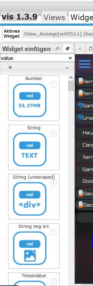

    Guten Morgen,
    da ich die eigentlich fast nie nutze, und die viel Platz verbraucht, kann man die Widget Leiste bzw. Spalte links eigentlich auch ausblenden?
    Ich habe da nichts gefunden.

      @hg6806 sagte in Widget Spalte im Editor ausblendbar:
      und die viel Platz
      Einen Schalter zum Ein/-Ausblenden gibt es nicht .
      1 .
      in den Vollbildmodus mit F3 gehen
      oder nur für Experten
      2 .

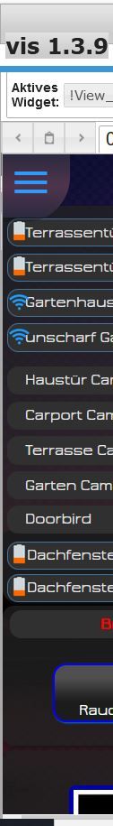

      Du kannst es so machen :
      Standart Einstellung ist 190px , mit 0px kannst du sie ausblenden
      In CSS Projekt eintragen :
      #pan_add_wid {
          width: 0px!important;
