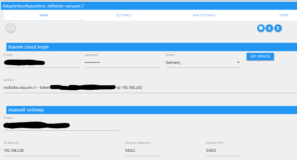

    ich habe mir einen zweiten Roborock Staubsauger gekauft und zwar das ältere v1 Modell für den Keller. Einbindung in die App. hat, neben dem bereits bestehenden s6, bestens geklappt und ich kann den Sauger über die Xiaomi-App. bedienen. Nun möchte ich den Sauger natürlich auch in den Iobroker einbinden, was der S6 ebenfalls ist. Ich habe eine zweite Instanz hinzugefügt, den Token ausgelesen und im unteren Feld manuell eingetragen. Beim Starten der Instanz bleibt diese aber "gelb" mit folgendem Logeintrag (Debug):
    mihome-vacuum.1	2021-05-23 10:26:36.859	info	(30009) set nächster Timer: Nicht verfügbar
    mihome-vacuum.1	2021-05-23 10:26:36.392	debug	(30009) No suitable Lua script, fallback to keys!: function(doc) { if (doc.type === 'state') emit(doc._id, doc) }
    mihome-vacuum.1	2021-05-23 10:26:36.347	debug	(30009) server started on 0.0.0.0:53422
    mihome-vacuum.1	2021-05-23 10:26:36.333	info	(30009) Cloud control disabled
    mihome-vacuum.1	2021-05-23 10:26:36.331	info	(30009) Expert mode disabled, states deleted
    mihome-vacuum.1	2021-05-23 10:26:36.296	info	(30009) starting. Version 2.1.1 in /opt/iobroker/node_modules/iobroker.mihome-vacuum, node: v10.17.0, js-controller: 3.2.16
    mihome-vacuum.1	2021-05-23 10:26:24.331	info	(29975) Terminated (ADAPTER_REQUESTED_TERMINATION): Without reason
    mihome-vacuum.1	2021-05-23 10:26:24.330	info	(29975) terminating
    mihome-vacuum.1	2021-05-23 10:26:24.325	info	(29975) Got terminate signal TERMINATE_YOURSELF
    Woran kann es liegen? Ich habe auch die verwendeten Ports der zweiten Instanz zu denen der ersten Instanz geändert:
    vacuum.0 => 54321 (Port des Roboters) | 53421 (Eigener Port) => Instanz ist grün
    vacuum.1 => 54322 (Port des Roboters) | 53422 (Eigener Port) => Instanz ist gelb
    Was mache ich hier falsch?
    Danke und Grüße...

      @flitzpiepe der Port vom Robby muss bleiben wie er ist nur den eigenen ändern wenn ich mich nicht täusche..

        @frank579 said in 2te mihome-vacuum Instanz bleibt gelb/startet nicht:
        tataaa:
        danke :-)

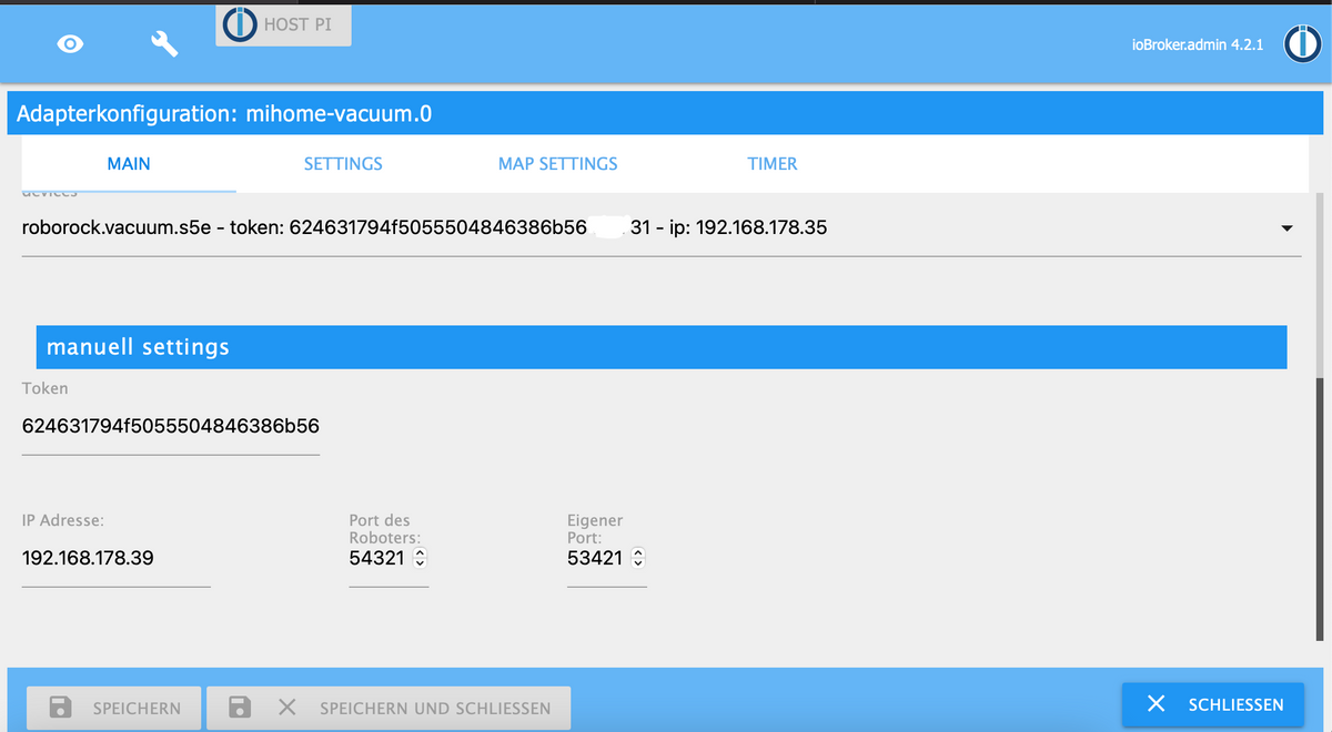

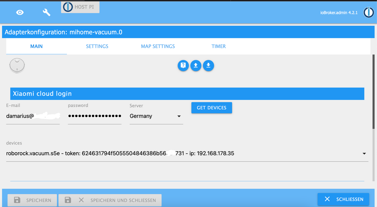

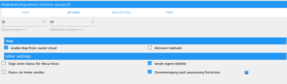

              @haselchen Ja also ich habe das ganze schon letzte Woche eingerichtet, demnach schon lange genug gewartet.
              Hier die Einstellungen:
              Bildschirmfoto 2021-06-18 um 10.54.42.png Bildschirmfoto 2021-06-18 um 10.54.21.png Bildschirmfoto 2021-06-18 um 10.54.09.png
              edit: Vielleicht noch als Ergänzung. ioBroker läuft auf einem Raspi 4b. Das Netzwerk läuft über eine Fritz!Box 7590.

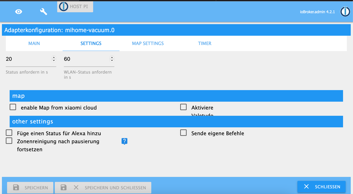

                @damarius
                Mehrere Sachen, die IP stimmt nicht.
                Auslesen tust du ....35 und unten steht 39
                Dann der Settings Bildschirm. Der sollte so aussehen:
                D 1 Antwort Letzte Antwort
