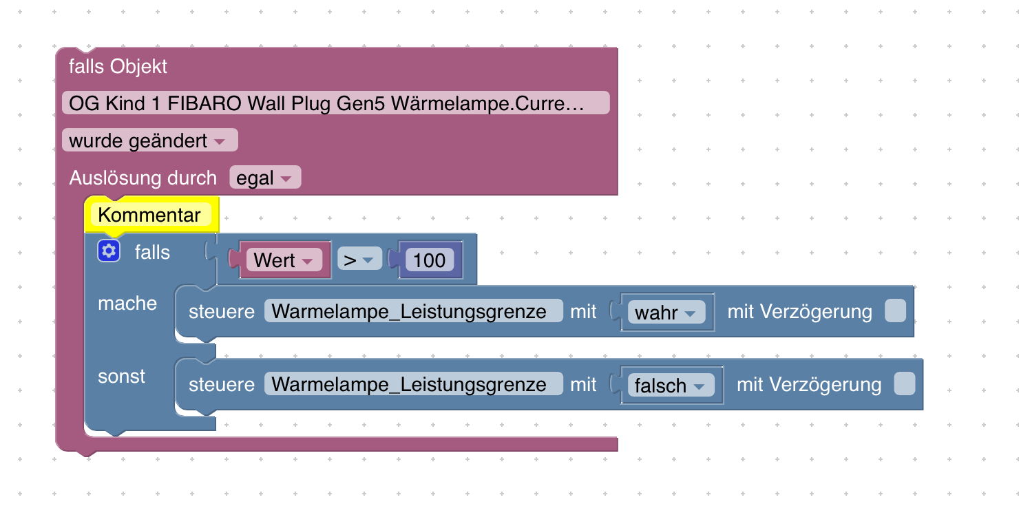

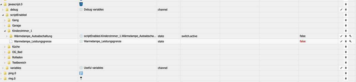

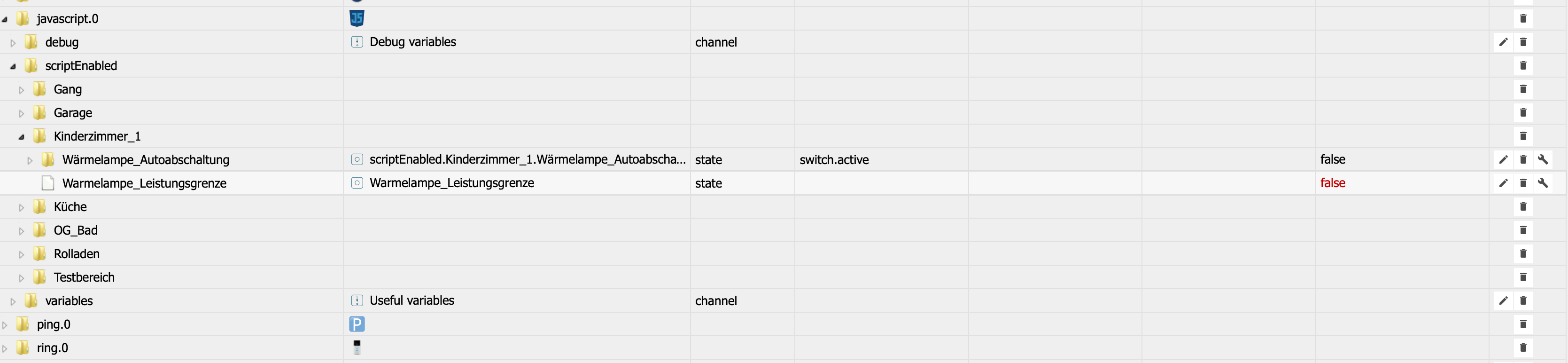

    ich würde gerne für mein Neugeborenes eine Wärmelampe über einen Fibaro Wallplug nach einer gewissen Zeit abschalten. Leider funktioniert dies hinten und vorne nicht. Kann mir bitte jemand beim Script weiterhelfen?
    Im Script 1 lese ich die aktuelle Leistung des Wallplug aus, wenn die Wärmelampe eingeschaltet wird. Wenn der Wert über 100Watt steigt, dann schreibt er in die Variable "Wärmelampe_Leistungsgrenze" eine 1 (True) rein.
    Dies funktioniert bisher auch super. Also wenn Lampe ein, dann steht ein True drin und wenn die Lampe aus, dann steht ein False drin.

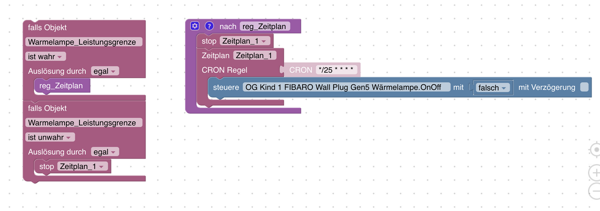

    Nun wird die Variable mit True oder False ausgelesen und startet entweder die Abschaltzeit mit der Abschaltung des Wallplug oder stoppt den Zeitplan wieder, wenn die Lampe vor Ablauf der eingestellten Zeit wieder ausgeschalten wird.
    Die Abschaltung funktioniert soweit, nur lässt sich der Zeitplan nicht stoppen und ich kann den Wallplug nur wieder dauerhaft zum Laufen bringen, wenn ich das Script stoppe oder wieder einschalte.
    Wie kann ich die Zeit und die Abschaltung richtig einstellen?
    Vielen Dank im Voraus
    Stefan

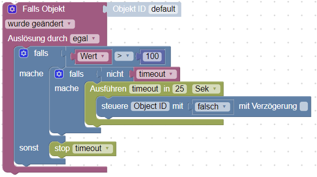

      @steffgl
      Weshalb 3 Trigger (Ressourcenverschwendung)? Versuche es mal so:

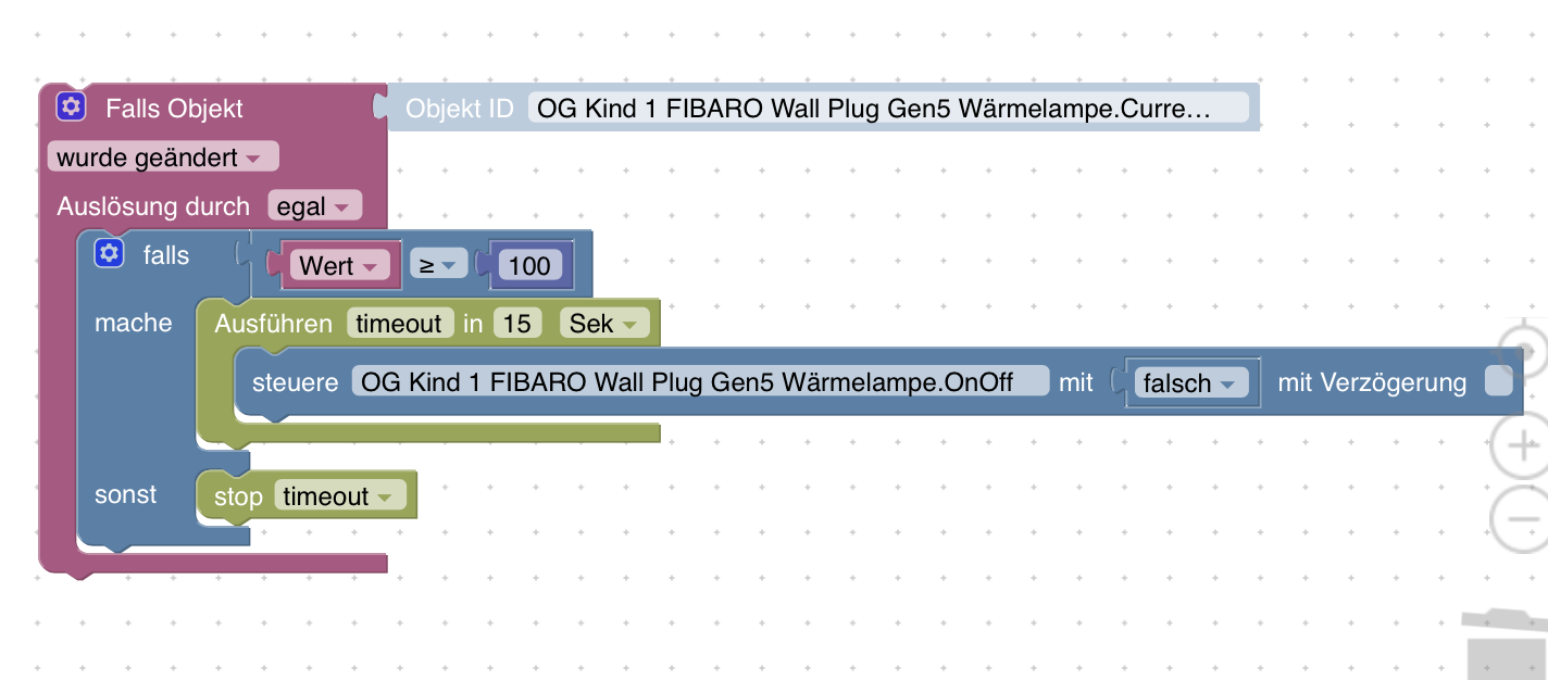

                Steffgl
                var timeout;
                on({id: 'homee.0.MeteringPlug-29.CurrentEnergyUse-275', change: "ne"}, async function (obj) {
                  var value = obj.state.val;

                  @steffgl
                  Das sollte so funktionieren, falls die Zeit von 15 s nicht zu kurz ist, um den Leistungsabfall zu erkennen. Sollte die Einschaltdauer nicht eher im Minuten-Bereich sein?

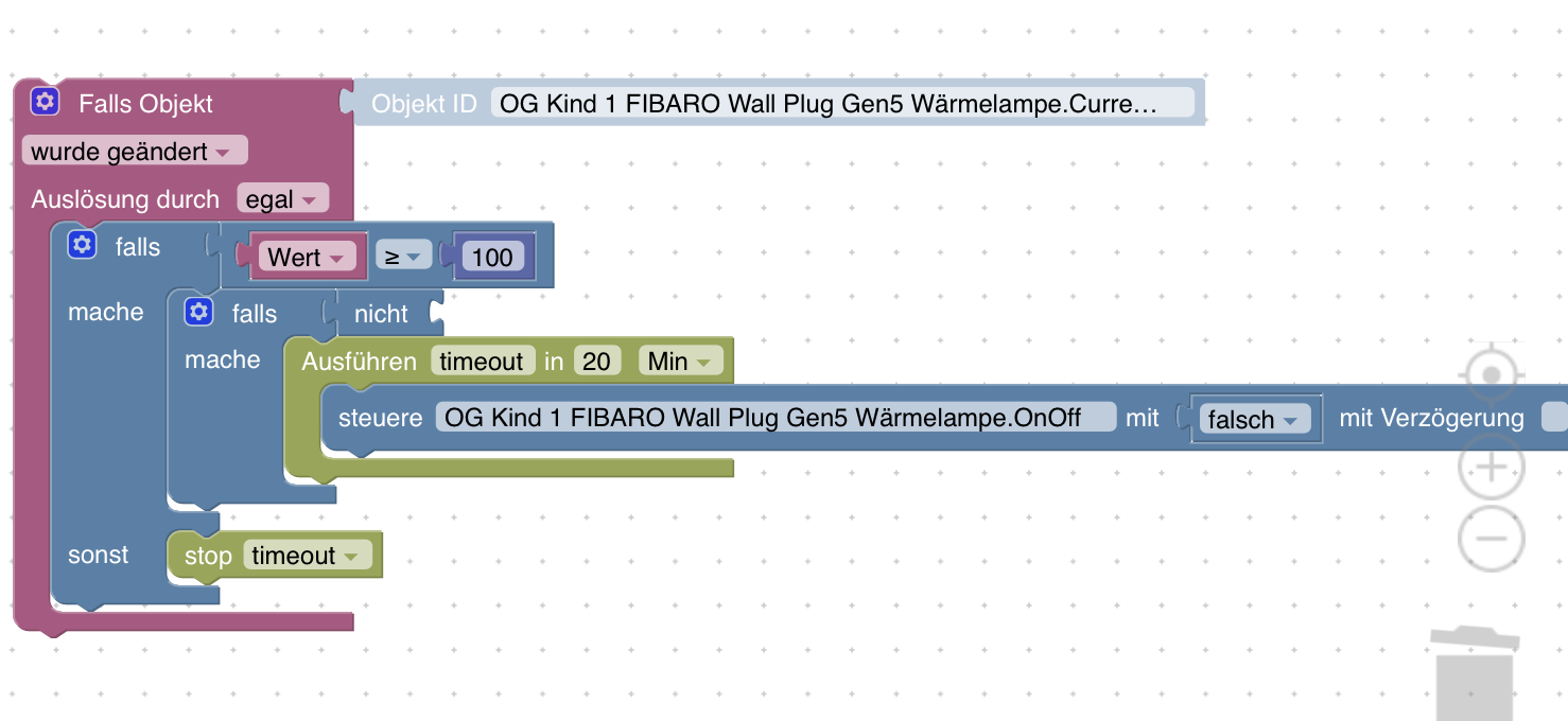

                        @paul53 Ahh, stimmt. Entschuldige bitte mein Anfängertum. Ich bin gerade am Lernen.
                        Wie bekomme ich das Timeout an die Nicht Verknüpfung?

                          @steffgl sagte: Wie bekomme ich das Timeout an die Nicht Verknüpfung?
                          Erstelle eine dummy-Variable und hänge diese an "nicht". Wechsle anschließend in die Javascript-Ansicht und wieder zurück. Dann selektiere anstelle der dummy-Variable die Variable timeout.
                          S 1 Antwort Letzte Antwort
                            Steffgl
                            @paul53 Danke. Hat super geklappt. Läuft nun alles, so wie ich das möchte.
                            Was ich aber nicht ganz verstehe ist, wenn der Trigger erneut abläuft und der Wert ist unter Hundert, warum wird der Timeout nicht durch den Sonst Befehl unterbrochen? Warum läuft ein zweiter Timer im Hintergrund an, die von der zweiten Sonst Abfrage blockiert werden muss?
                            • S Steffgl
                              @steffgl sagte: Warum läuft ein zweiter Timer im Hintergrund an, die von der zweiten Sonst Abfrage blockiert werden muss?
                              Bei jeder Leistungsänderung oberhalb von 100 W würde ohne die Sperre ein weiterer Timer mit der gleichen Timervariablen timeout gestartet. "stop timeout" beendet aber nur einen Timer (ob den letzten oder den ersten, weiß ich nicht), d.h. die anderen Timer laufen weiter.
                                Steffgl
                                @paul53 Ahhh. Super. Vielen Dank
