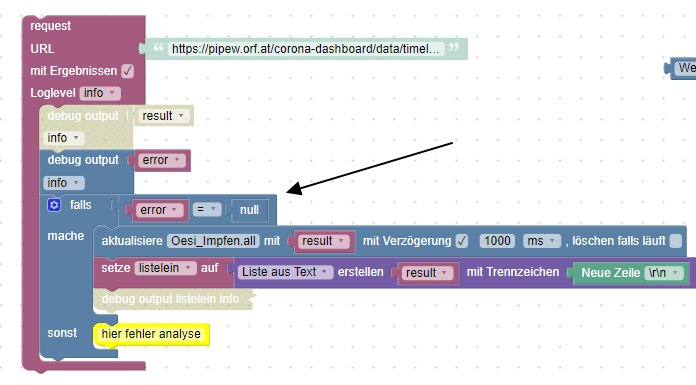

    Kann man mit dem 'Request'-Baustein Fehler abfangen?
    Ich bekomme immer wieder folgenden Error:
    Request error: Error: read ETIMEDOUT
    Aus irgendeinem Grund ist vermutlich die entsprechende Seite von mir nicht zu erreichen und das bewirkt in der Folge etliche Error-Einträge im Log.
    Gibt es eine Möglichkeit das abzufangen oder erfolgt die Error-Meldung auf jeden Fall?

      @dr-bakterius
      du kannst dir den fehler zeige lassen - und z.b über telegram senden.
      den error kannst du so auslesen
      es kommt aber trotzdem noch ein error im log

        @liv-in-sky Danke für die Antwort. Wie ich den Fehler im Skript auslesen kann, wusste ich schon. Mir ging es eher darum, die Error-Einträge aus dem Log zu bekommen.

            @dr-bakterius
            oder meinst du:
            du möchtest die fehler, wenn der request fehlschlägt, nicht mehr im log haben ? das würde mich nämlich auch interessieren, wie ich den fehler mit blockly unterbinden kann

              @liv-in-sky sagte: interessieren, wie ich den fehler mit blockly unterbinden kann
              Error-Log ist im Blockly-request fest eingebaut:
              try {
                require("request")('url', async function (error, response, result) {
                }).on("error", function (e) {console.error(e);});
              } catch (e) { console.error(e); }

                @paul53 danke - also kein verhindern möglich

                  @paul53 sagte in Fehler, wie z.B. Timeouts, abfangen:
                  Das ist 😖 !
