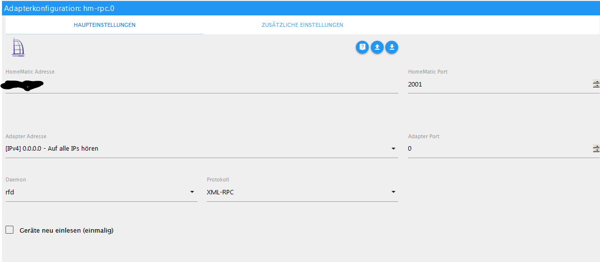

    Ich habe bei mir Homematic und Homematic IP Gerät laufen, ich kann aber ( ich hab 2x den hm-rpc installiert) keine "normalen" nicht Homematic IP Gerät finden, weil ich dieses in der suche garnicht auswählen kann ? Was mache ich falsch ?

      @mw-home sagte in hm-rpc findet kein Homematic:
      über CCU?
      oder HAP?
      Also funktioniert es bereits mit HmIP Geräten?
      doch! kannst du!
      Das ist der rfd

        @mw-home
        So müsste es aussehen, wie @Homoran schon schrieb
        Das sind dann NON IP Geräte....Heizkörperthermostat z.B.
        Port wäre, wie du sehen kannst, 2001

          mw-home
          @haselchen vielen Dank euch beiden für die schnell hilfe, hat geklappt, warum schreibt man dann nicht Homematic sondern rfd ?

            @mw-home
            Callback Adresse noch eingeben: IP wo Iobroker installiert ist.
              Weil der Dienst so heisst, und es verschiedene "HomeMatic" gibt.
              rfd (Radio Frequency Daemon) ist die Funkvariante
              hs485D ist der Daemon für die Bus-Kabel Variante über RS485
              HmIP ist die später hinzugekommene IP-basierte Variante
              CuxD ist der Daemon für diverse CU... Geräte (CUL, CUNO.....)
              Diese Begriffe haben wir uns bei ioBroker nicht ausgedacht, sondern sind die offiziellen Bezeichnungen von Homematic
