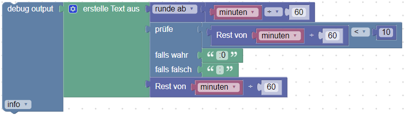

    gibt es eine Möglichkeit eine Zahl (Minuten) einfach in Stunden:Minuten (String) zu wandeln?
    Mit den Konvertierungsbausteinen bekomme ich es irgendwie nicht hin....

      @joergh sagte in Zahl in Stunden und Minuten als String wandeln:
      Ich kenne blockly nicht, aber in JavaScript sieht es so aus.
      In blockly müsste es dafür entsprechende Operationen ebenfalls geben.
      var hours = Math.floor(totalMinutes / 60);
      var minutes = totalMinutes % 60;

          Länger als gedacht, hatte auf einen Befehl gehofft, aber sehr elegant!
          Vielen Dank an euch beide!

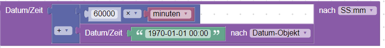

            @joergh sagte: Länger als gedacht
            Version mit Konvertierungsbaustein, bei der die Zeitzone korrigiert werden muss:
            • J Offline
              JoergH
              So hatte ich mir das vorgestellt. Noch etwas kompakter, Super!
              Jetzt habe ich auch erkannt, was ich falsch gemacht hatte, nämlich die Minuten nicht in ms umgerechnet vor der Wandlung. Da kam immer 01:00 Std. raus nach dem Wandeln in SS:mm
              Nochmals Danke!
              • J JoergH
                Nochmals Danke!
                @joergh sagte: Noch etwas kompakter
                Das sieht aber nur in Blockly so aus. Die erste Version benötigt weniger Ressourcen, da die Formatierungs-Funktion recht komplex ist.
