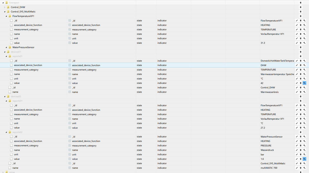

          Fürchte das war es noch nicht ganz...so sah es nach einem update des Adapters aus:
          Er hat also doppelte Datenpunkte angelegt in einer höheren Ebene. Wasserdruck fehlte dort aber. Interessanterweise hat er unterschiedliche Vorlauftemperaturwerte ausgelesen.
          Daraufhin habe ich den Adapter komplett deinstalliert und neu installiert. Nun hat er die Datenpunkte für die Vorlauftemperatur nicht mehr...
          T 1 Antwort Letzte Antwort

            tombox
            @joergh das is ein problem bei iobroker einfach die seite neuladen dann ist alles dann ich habe noch ein gefixt gemacht das device01 komplett weg ist
            J T 2 Antworten Letzte Antwort

                          TheDamned
                          @tombox nö, kommen nicht wieder
                          ABER
                          Ich sehe jetzt aber neue Datenpunkte:
                          • Control_SYS_MultiMatic für den Wasserdruck
                          • Control_DHW Für die Kesseltemperatur und
                          • Control_CC1 für die Vorlauftemperatur
                          Also habe ich wieder alles, was ich brauche.
                          Das sind natürlich jetzt neue Datenpunkte. Wenn ich die jetzt neu in meine History einfüge, zeichnen die erst ab JETZT auf. Die alten Historypunkte sind verloren.
                          Muss ich damit rechnen das in Zukunft mehr solcher Änderungen kommen?
