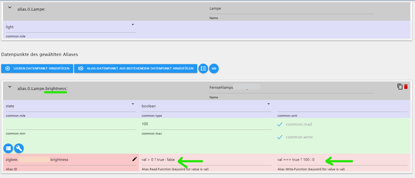

      @mohan Es geht einfach über einen Alias der bei Ausschalten Brightness auf 0 und Einschalten auf 100% macht.
      Du musst Dir halt sicher sein, dass bei 0 das ausschaltet und bei 100 einschaltet. Dann kannst Dir am Besten über den Alias Manager einen boolean Datenpunkt erstellen, den Du in Deiner Yahka Instanz angeben kannst:
      Dort findet dann die Umrechnung statt.
      Dan Alias Manager findest Du unter Adapter hier: f17147c8-a512-40ad-923e-7f345041f05b-image.png
      Es kann allerdings sein, dass Du ggf. bei Deinem Verwahrort - temporär auf beta (latest) umschalten musst. Das weiß ich nicht mehr. Kann man dann aber nach der Installation sofort wieder umstellen.
      Wenn Du allerdings Helligkeitswerte beim EIN und Ausschalten speichern willst geht es nur über eigene Datenpunkte (am Besten unter 0_userdata.0 und Deiner Logikmaschine). Da funktioniert ein Alias nicht!
