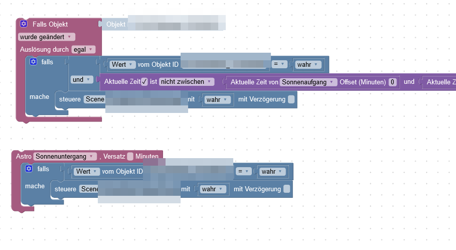

    samsungfreak

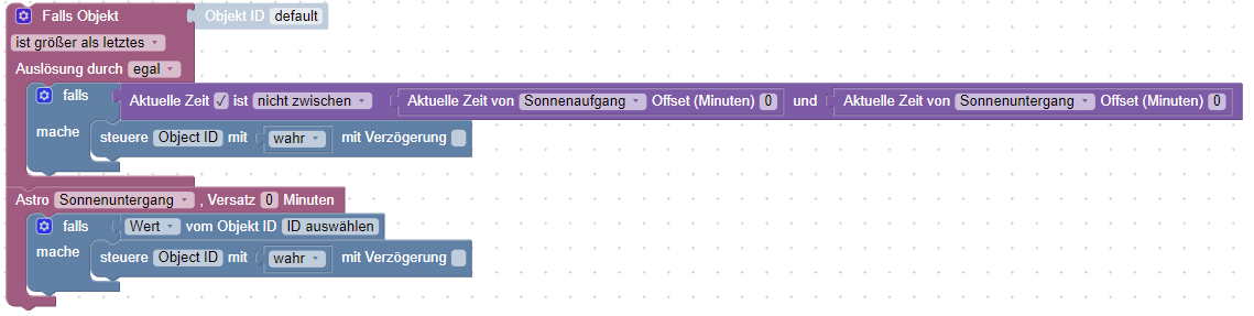

    ich versuche per Blocky Skript/e folgendes Szenario abzudecken -> Ziel soll es sein, dass jeweils eine Lampe eingeschaltet wird:
    • Wenn ein Gerät eingeschaltet wird (in diesem Fall ein Fernseher / welcher per Ping abgefragt wird) UND die Sonne beginnt unterzugehen oder es bereits untergegangen ist
    • Wenn ein Gerät bereits eingeschaltet ist (in diesem Fall ein Fernseher / welcher per Ping abgefragt wird) UND die Sonne beginnt unterzugehen oder es bereits untergegangen ist
    Allerdings komme ich nicht richtig weiter und habe ich ein paar Fragen
    • Das erste Skript funktioniert leider nicht und beim zweiten weiß ich nicht wie ich die Abhängigkeit einbauen kann das geprüft wird ob das Gerät "an" ist.
    • Wo finde ich die Datenpunkte für Sonnenuntergang und Abenddämmerung?
      *Kann man beide Szenarien in einem Blocky Skript abbilden?
    Ich bedanke mich vorab:)

      @samsungfreak so wird das nix, Trigger in Trigger

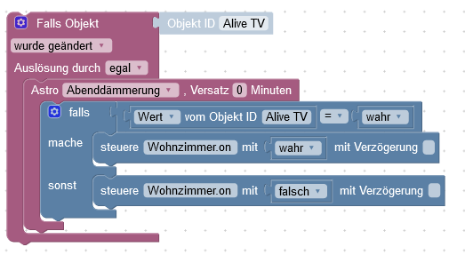

        @samsungfreak
        Vielleicht probierst Du mal sowas:
        Proxmox und HA ...
        Ich schreibe den Code nicht mehr selbst – ich schimpfe mit der KI, bis er funktioniert.
        S 1 Antwort Letzte Antwort

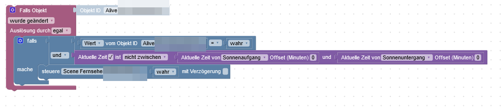

          @samsungfreak
          samsungfreak
          @meister-mopper
          Danke für den Tipp aber leider klappt es noch nicht:
          Das Objekt "Alive TV" ändert sich auf "true" aber das Licht bleibt leider aus. An welcher Stelle kann ich hier noch einbauen, dass dies nur passieren soll wenn der Wert von "Alive TV" auf true geht?

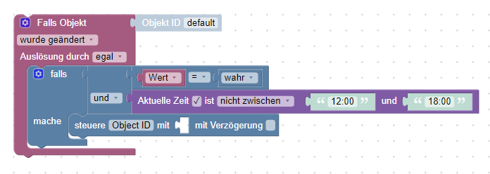

            eventuell so:
            • B Burg_Io
              eventuell so:
              samsungfreak
              @burg_io
              Danke für den Tipp. Ich war glaube ich eben zu schnell...das Licht wurde eingeschaltet. Ich wollte gerade den Beitrag korrigieren aber du warst mit deinem Post schneller deshalb lasse ich ihn so bestehen.
              Wie hast du das mit dem "und" hinbekommen. Den Baustein findet ich einfach nicht....
              B 1 Antwort Letzte Antwort
              • S samsungfreak
                @burg_io
                B Offline
                B Offline
                Burg_Io
                @samsungfreak
                rechte maustaste
                • B Burg_Io
                  @samsungfreak
                  rechte maustaste
                  samsungfreak
                  schrieb am zuletzt editiert von samsungfreak
                  @burg_io Perfekt, danke dir:) Damit klappt es gut:)

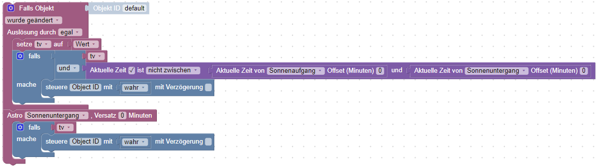

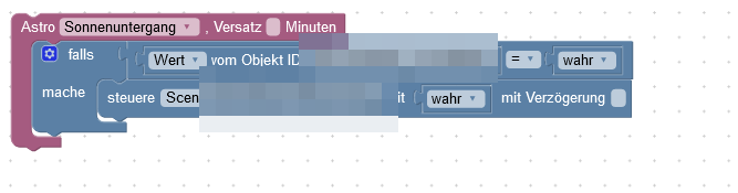

                    @samsungfreak sagte: die Sonne beginnt unterzugehen oder bereits untergegangen ist soll das Licht eingeschaltet werden
                    Alternativ:
                    Oder

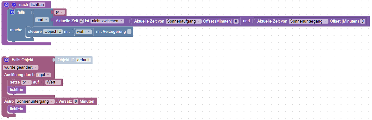

                      Alternativ:
                      Oder
                      samsungfreak
                      Danke für deine Vorschläge. So ganz kann ich leider nicht folgen da mein Blockly KnowHow noch nicht ausreichend ist:(
                      Wenn wir bei deinem primären Vorschlag bleiben....kannst du diesen genauer erläutern?
                      Wie bekommst du das "tv" im ersten "falls Baustein" dort hin bzw. was muss ich dort wie hinterlegen?
                      Im unteren Block der Wert nach TV-> Was soll dort hinterlegt werden?
                      Ich denke wenn ich weiß was genau "TV" angibt bzw. wo ich das genau eingeben/angeben muss werde ich es verstehen:)
                      • S samsungfreak
                        @samsungfreak sagte: "tv" im ersten "falls Baustein" dort hin
                        Das ist eine selbst erstellte (globale) Variable, die wahr ist, wenn der Fernseher läuft.
                        Wert ist eine lokale Variable, die den Wert des Trigger-Datenpunktes enthält.

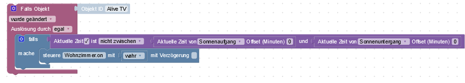

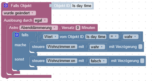

                          samsungfreak
                          @paul53 Ich muss hier nochmal darauf zurückkommen:)
                          Mein Blockly sieht aktuell wie folgt aus:
                          Hierbei schalten sich wie gewünscht die Lichter ein wenn ein Gerät (Fernseher Ping) auf "true" geändert wurde.
                          Wie kann ich aber die Lichter automatisch einschalten lassen wenn der Wert vom Gerät (Fernseher Ping) schon auf "true" war als noch die Sonne schien?
                          Hast du da eine Idee?
                          • S samsungfreak

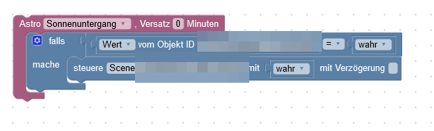

                            @samsungfreak sagte: Wie kann ich aber die Lichter automatisch einschalten lassen wenn der Wert vom Gerät (Fernseher Ping) schon auf "true" war als noch die Sonne schien?
                            Mit einem Trigger bei Sonnenuntergang. Innerhalb prüfen, ob Fernseher läuft.
                              samsungfreak
                              @paul53 Meinst du das so in der Art? Werde es ja nachher erst sehen/testen können:)
                              • S samsungfreak
                                @samsungfreak sagte: Meinst du das so in der Art?
                                Ja, so in der Art.
                                  Ja, so in der Art.
                                  samsungfreak
                                  @paul53 Danke für das Feedback. So in der Art heißt es geht besser aber wird so funktionieren? :)
                                  • S samsungfreak
                                    @samsungfreak sagte: So in der Art heißt es geht besser aber wird so funktionieren?
                                    Genau.
                                      Genau.
                                      samsungfreak
                                      @paul53 Hat leider nicht funktioniert um 21:31 Uhr:( Hast du vielleicht eine Idee wodran es liegen könnte?
                                      • S samsungfreak
                                        @samsungfreak sagte in Licht einschalten mit Astrofunktion + Abhängigkeit:
                                        systemzeit des Servers?
                                        S paul53P 2 Antworten Letzte Antwort
