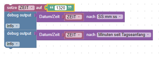

    ich habe leider ein kleines Problem beim Konvertieren von Uhrzeiten...Irgendwie bekomme ich da nicht die richtigen Werte raus. Um das mal ganz einfach zu halten habe ich ein VersuchsBlockly erstellt.. welches einfach nur eine Uhrzeit (Hier 22:00) in Minuten seit Tagesanfang wandelt und dann sollte dieser Wert eigentlich wieder in die Uhrzeit zurückgewandelt werden. Die Minuten werden korrekt berechnet (1320) das zurück konvertieren in die Uhrzeit klappt aber nicht. Jemand eine Idee?

      21:28:09.652	info	javascript.0 (11622) script.js.TESTS.A_Zeit: 22:00:00
      21:28:09.653	info	javascript.0 (11622) script.js.TESTS.A_Zeit: 1320
      21:32:35.166	info	javascript.0 (11622) script.js.TESTS.A_Zeit: 00:53:28
      21:32:35.166	info	javascript.0 (11622) script.js.TESTS.A_Zeit: 53
      21:46:02.831	info	javascript.0 (11622) script.js.TESTS.A_Zeit: 23:00:00
      21:46:02.832	info	javascript.0 (11622) script.js.TESTS.A_Zeit: 1380
      1 1 Reply Last reply

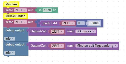

        @mcu Das sieht doch gar nicht so schlecht aus. Aber warum wird dann aus 22 Uhr auf einmal 23 Uhr? 1320 Minuten wären ja eigentlich immer noch 22 Uhr.. Oder berechnet der Baustein da noch irgendwie Sommerzeit oder so mit rein? Wo ist diese dann hinterlegt?

          @112-christian-112 sagte: Oder berechnet der Baustein da noch irgendwie Sommerzeit oder so mit rein?
          Ja, die Formatierung berücksichtigt die Zeitzone, kann also ohne Zeitzonen-Korrektur nicht mit Zeit-Differenzen umgehen.
