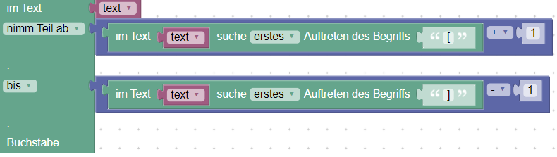

    ich brauche eure Hilfe, ich habe einen Datenpunkt in dem ein Name gespeichert wird z.B.: [Kühlung] Text, ist es mir mit Blockly möglich nur den Text zwischen den zwei Klammern auszulesen und in eine Variable zu speichern? Die länge der Namen variiert somit kann ich "nimm text von bis" nicht verwenden, evtl jemand eine Idee ?
      @patrick039212 sagte: Die länge der Namen variiert somit kann ich "nimm text von bis" nicht verwenden, evtl jemand eine Idee ?
      Doch:
      362
