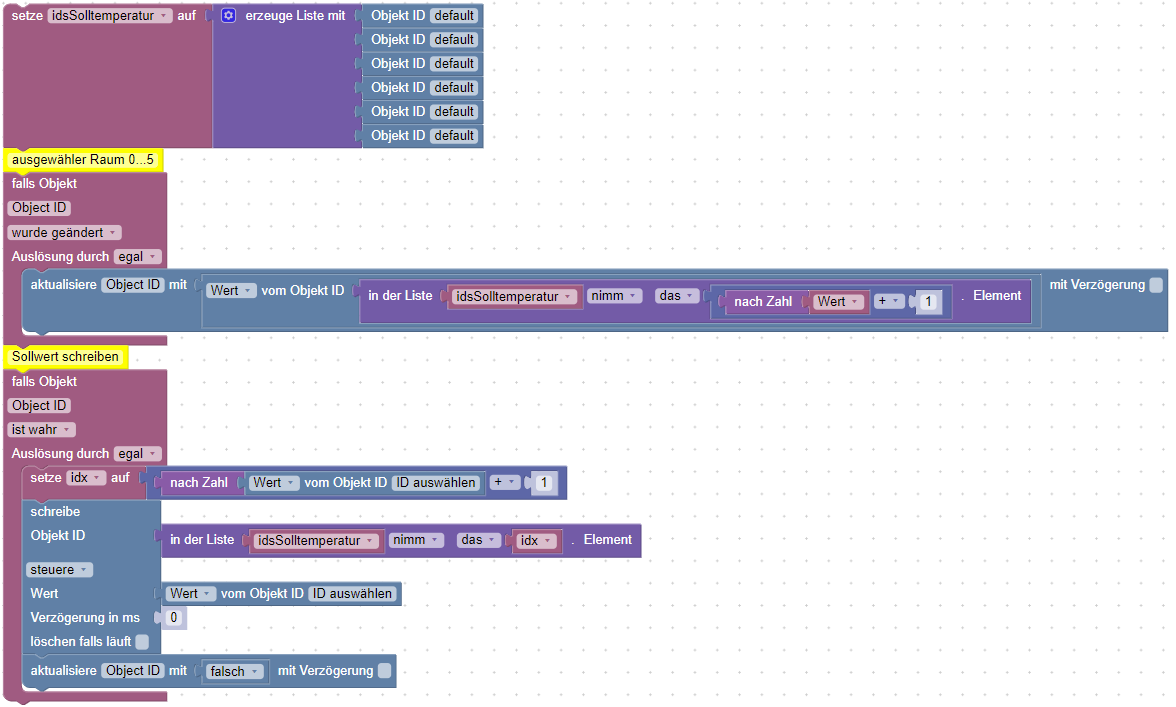

        Funktioniert perfekt!!
        Außer wenn ich es über Vis ändere (Container Dialog mit Wert setzen) bekomme ich eine Fehlermeldung (in Blockly) und die Temperatur wird nicht übernommen.
        Außer bei Wert 0(Raum 1)
        • M mrpiper
          @paul53 Danke!!!!

          Beim Debugg ist mir aufgefallen das der Wert nach Übergabe von VIS falsch berechnet wird
          Wenn ich +1 weglasse funktionieren alle Räume außer Raum 0

            @mrpiper
            Das sieht nach einer String-Verkettung aus. Wandle mal den Wert aus dem Datenpunkt nach Zahl.

              mrpiper
              Danke jetzt funktionierts!!

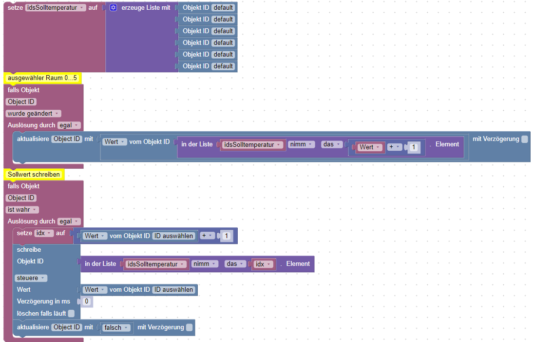

                mrpiper
                Habe mein anders Skript auch noch "optimiert"
                Gibt's da noch was zu verbessern?
