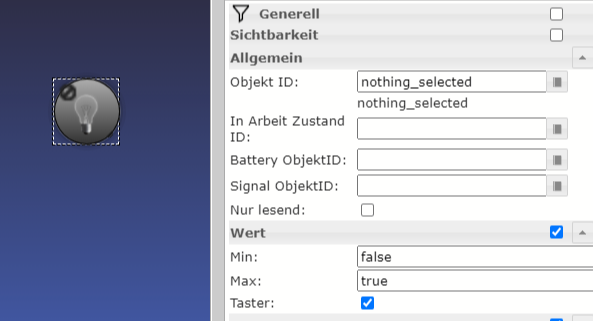

        @homoran sagte in wie Button schalten:
        hab es jetzt nich greifbar, aber es gibt boolsche widgets, die als Taster konfiguriert werden können. die müssten funktionieren. (hq widgets ???)
        Du meinst den Bulb on/off?
        Und dort dann Taster aktivieren.
        Bei Min/Max dann die Werte raus?

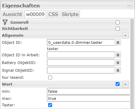

          mickymM Offline
          mickymM Offline
          mickym
          Gedrückt gibt dann true und loslassen false
